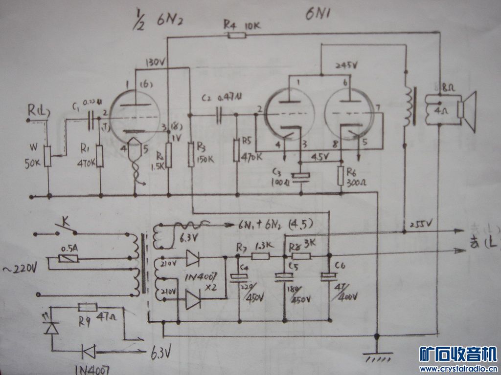

6N2+6N1(并管)功放。
发表于 2012-5-14 16:07:55 | 显示全部楼层
工艺不错,输出用5K阻抗低了;27楼老K朋友说的对。
发表于 2012-5-14 20:28:36 | 显示全部楼层
比如屏压250v,最佳的用多少K的变压器呢?
发表于 2012-5-14 23:47:43 | 显示全部楼层

 楼主| 发表于 2012-5-15 10:05:49 | 显示全部楼层
图来了。请注意塑料盒接地方式。1.电源一个点。2.功放一个点和电源点连接。3.灯丝用双绞线从电源变压器处连接,再在6N2灯脚4接地!这样处理,没有一点交流声。

发表于 2012-6-9 20:37:45 | 显示全部楼层
YZMLXY 发表于 2012-5-12 22:59
1-2W
机做的不错, 怕是没有这么大功率吧,我按你图上工作点算最大不超0.9W。不知楼主的1~2W是怎么算的,可否说说,学习一下。
