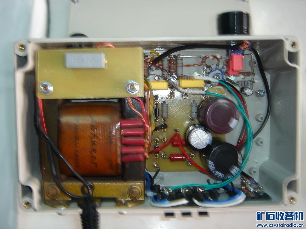

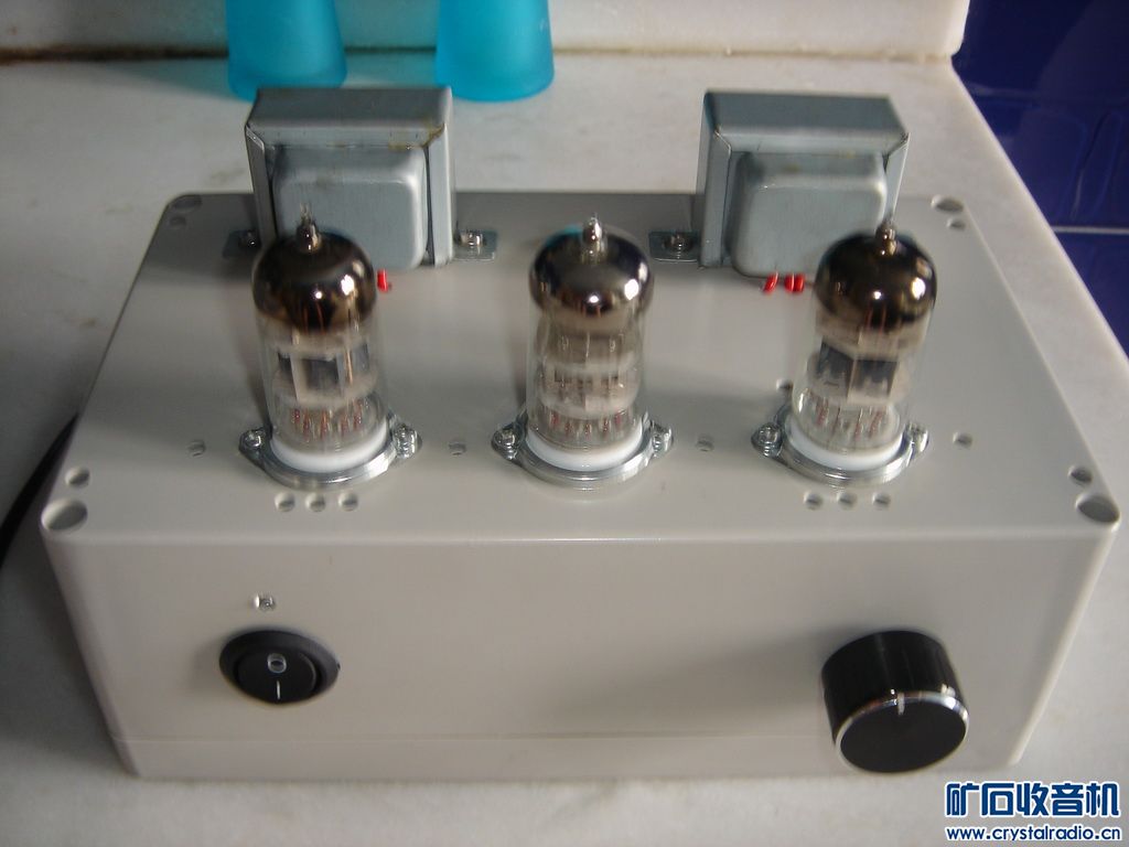

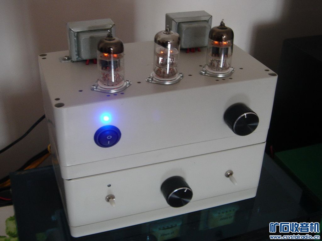

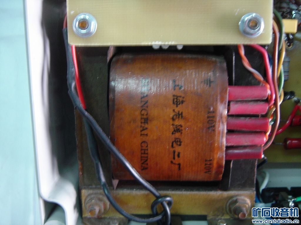

变压器的灯丝绕组可以在四小时内连续提供1.5A的电流不?

俺用他推8寸落地箱也不错。
老五灯机牛,用来绰绰有余。

塑料壳散热会不会有问题啊?
一直觉得胆机没有必要加电源指示,呵呵,胆就是明显的通电指示。
 楼主| 发表于 2012-5-12 19:56:56 | 显示全部楼层
szywang 发表于 2012-5-12 19:38
塑料壳散热会不会有问题啊?
拆机电源45W,现3管灯丝9.45W,加屏流不超过30W,开机4小时微热。(还是电子管灯座烫)

做工很精致,用朔料作底盘,屏蔽行吗?

俺当初最担心交流声。1.电源变压器与输出变压器、L声道只隔了一层塑料。2.电源部分离6N2输入很近。刚开机时交流声很大。后来理顺走线,输入端再近也要用金属隔离线,灯丝用双绞线且5端接地。现在音量开足,没有一丝交流声。
发表于 2012-5-13 11:28:42 | 显示全部楼层
当心管座那里的塑料长时间高温软化掉下去哦
