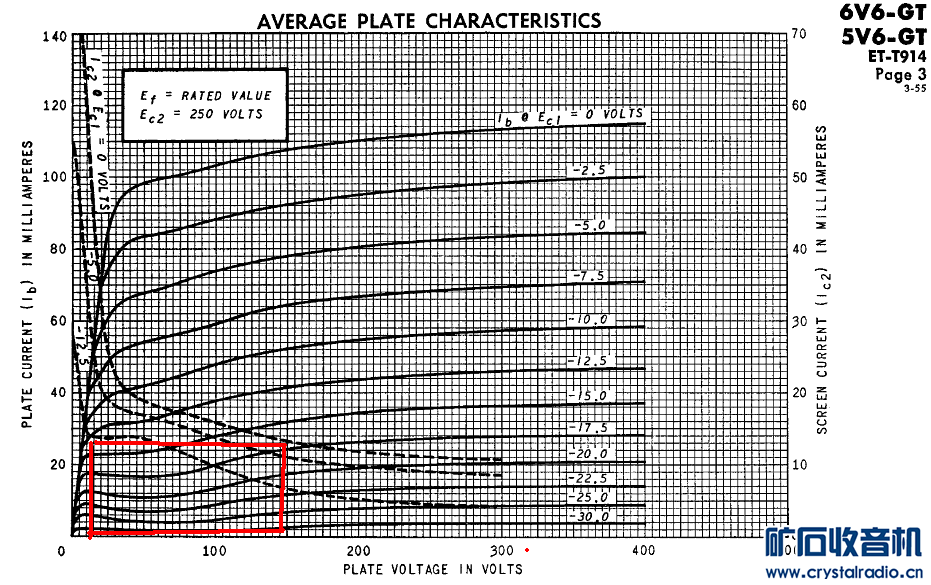

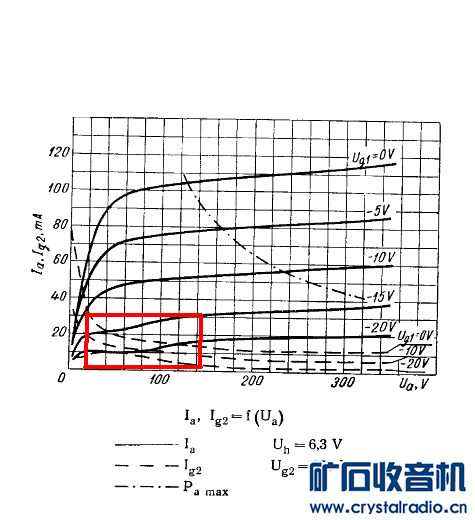

发表于 2013-12-5 23:09:20 | 显示全部楼层
laica 发表于 2013-12-5 22:58
6P6P已经很好了!有人黑曙光黑的没有道理!
红框里是负阻效应引起的阳极特性凹陷,不应该在纯四极管才会出现?
束射四极管和五极管不是都已经解决这个问题了?
回复 支持 0 反对 1
发表于 2013-12-5 23:47:19 | 显示全部楼层
束射四极管和五极管不是都已经解决这 ...

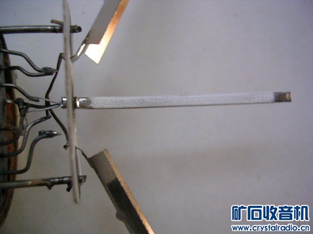

不能完全解决的,关键在如图那两个槽片的构造:
还要有商业考虑,厂家设计生产管子,首先是为当时需要。
当时的情况是美、苏已经工业化,民众也已基本城市化,家用电器的电源已经普遍使用交流电。拿收音机、电台来说,电子管已经工作在高压,即便是像6V6等管子基本不会在60V,70V等低电压下工作,所以负阻现象并不严重。
而当时的中国不一样,到现在也不敢说是工业化国家。那时收音机、电台中几十伏的乙电还很普遍。所以使用束射管就必须重视负阻效应。只能说6P6P是改进了的6V6,或者说6P6P不等同于6V6。

发表于 2013-12-6 13:52:18 | 显示全部楼层
署光的圖多是錯的, 看看曲線即可證明, 給果有那大差異? 如果有那麼大的差異, 曲線也多不同.
