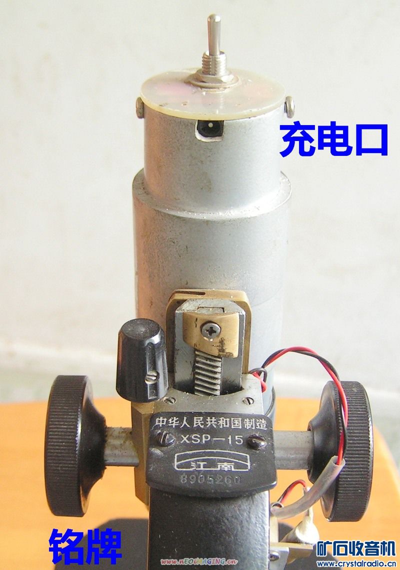

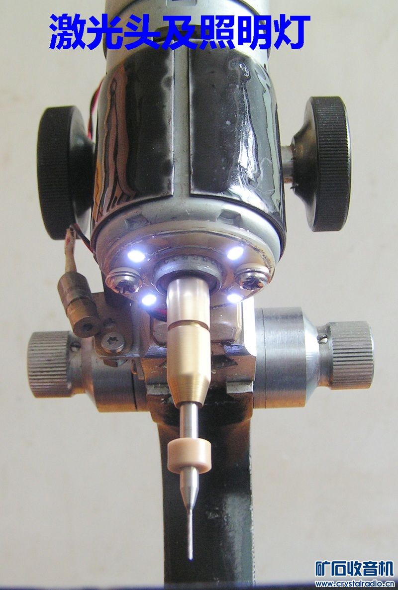

    主要是用于业余条件下电路板钻孔加工。使用的是3.175mm的定柄PCB钻头。特点是:可充电方便移动使用;带有单点激光定位装置,根据覆铜板厚度精确调节光点位置,实现快速、准确打孔;带有照明灯;带有硅胶脚垫,防止铸铁座划伤桌面;带有主旋钮锁定装置,安装铣刀后可以开简单的槽孔。
   由于使用的是点状激光头,无法适应所有厚度的工件,因此利用了微调旋钮进行光点调节,可以调整的范围是0-2mm,刚好适应一般覆铜板的厚度范围。我用激光胶片打印了精度为0.1mm的游标尺粘贴在上面,调整很直观。

发表于 2012-4-30 10:09:01 | 显示全部楼层
激光定位是如何做的?感兴趣
发表于 2012-4-30 10:09:59 | 显示全部楼层
呵呵,又看了一下图,明白了。
