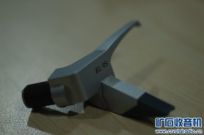

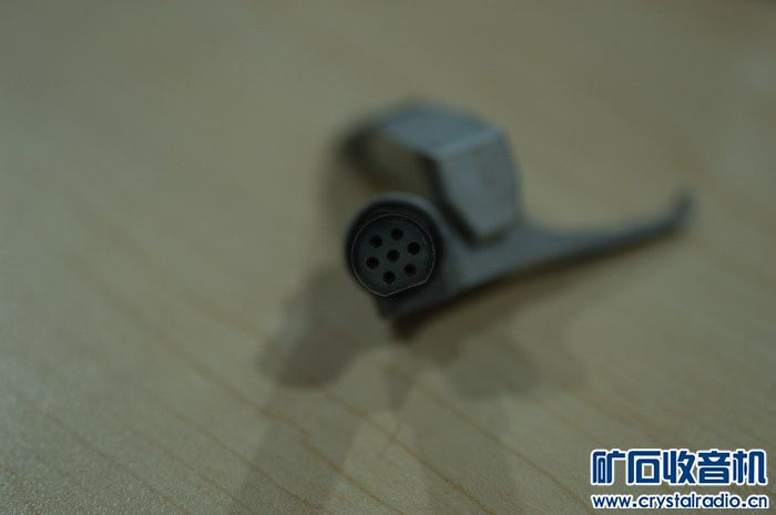

我仔细看了一遍,原来楼主是把206的唱针拆了然后安装在AWIA的唱头上啊,真高!我原唱头的针还在,就是想着怎么把那么小的东西粘回去。下面是我原唱头的一些图。我现在使用的是从美国EBAY买的新唱头,要24个美金。
发表于 2013-1-27 13:13:41 | 显示全部楼层
下图是我从EBAY买的新唱头,颜色跟原装的有些区别。

互相学习,我一般用木皮胶粘,坏了可以再还,不能用硬胶,以免伤害那小黑皮管

发表于 2013-1-27 19:35:52 | 显示全部楼层
mj5587 发表于 2012-12-7 20:44
是的.206唱头多出来一个.就动手了.
206唱针绝对不能用在密纹立体声唱片上,立体声唱针色点是白色,针尖角度和粗细都不一样,会伤片子的
动机是好的,结果是伤心地。。。。。。。。。。。。。
 楼主| 发表于 2013-1-27 19:46:48 | 显示全部楼层
是的.206唱针最好只放薄膜.小黑唱片。
