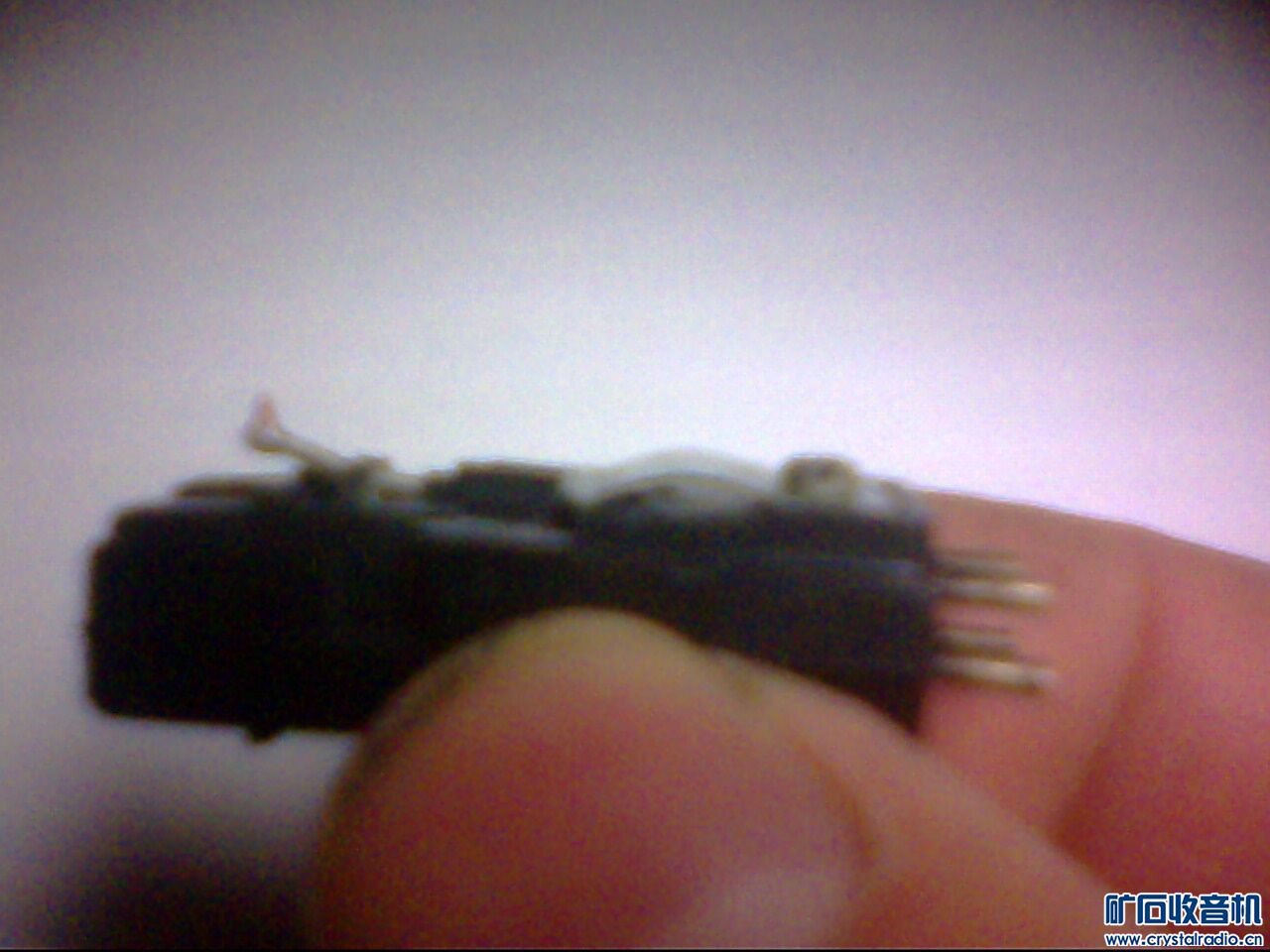

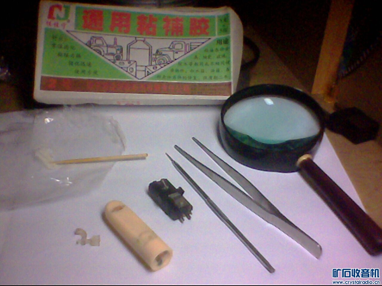

用206针粘复唱针后,在粘胶未干前最好上机调正唱针,待干后最好只放薄膜唱片 。

关键在于粘胶未干前最好上机调正唱针.看看针尖的角度

最好用国产抵挡立体声唱头上的唱针。修复稍高档点的立体声唱头。最好不用206唱针。他的针尖太粗了,会伤立体声唱片。
 楼主| 发表于 2012-4-21 21:37:28 | 显示全部楼层
宝马 发表于 2012-4-21 21:22
最好用国产抵挡立体声唱头上的唱针。修复稍高档点的立体声唱头。最好不用206唱针。他的针尖太粗了,会伤立 ...
在图前已经注明:
(用206针粘复唱针后,在粘胶未干前最好上机调正唱针,待干后最好只放薄膜唱片 。)
立体声不错 。。。。。 如果不心痛的话黑胶!

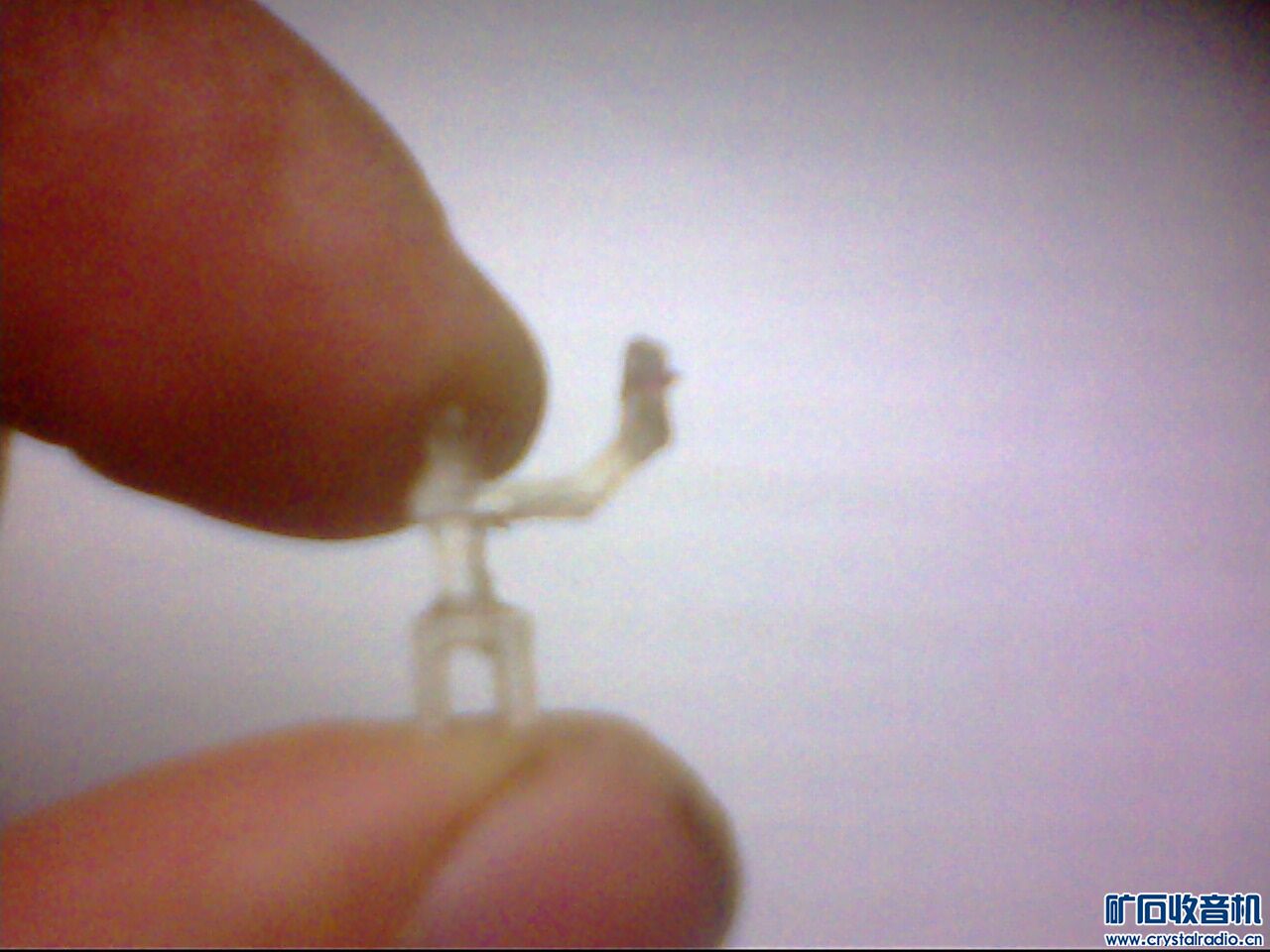

又修复一只...............
发表于 2012-12-7 18:32:46 | 显示全部楼层
不错,我一般都是把唱针和那一小节针托一起换
 楼主| 发表于 2012-12-7 18:43:28 | 显示全部楼层
向您学习啦.
发表于 2012-12-7 18:50:53 | 显示全部楼层
mj5587 发表于 2012-12-7 18:43
向您学习啦.
互相学习,我一般用木皮胶粘,坏了可以再还,不能用硬胶,以免伤害那小黑皮管
发表于 2012-12-7 18:53:29 | 显示全部楼层
206的唱针没修过,玩就玩简单的,配件也多,坏了不心疼
发表于 2012-12-7 18:55:59 | 显示全部楼层
刚看清,没必要都拆了。就换带唱针的真托就行
