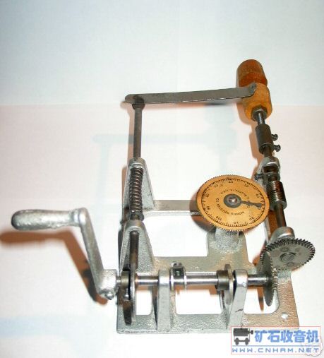

正在 eBay 拍卖的 Morris 改良绕线机
http://cgi.ebay.com/ws/eBayISAPI.dll?ViewItem&item=300138656966&indexURL=9&photoDisplayType=2#ebayphotohosting
此绕线机的结构不算很复杂。在此转载供有兴趣的朋友参考。它是由美国爱荷华州的
MORRIS REGISTER COMPANY 制造,包括原厂说明书。据说是理想的实验和业余绕线机,可以用不同规格的导线绕制筒式、蜂房式和蛛网式线圈。
[ 本帖最后由 mak1939 于 2007-8-6 14:35 编辑 ]

机器设计很巧妙。
绕一、两个线圈就不用这么隆重了,徒手绕也不是很难。

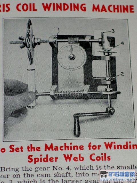

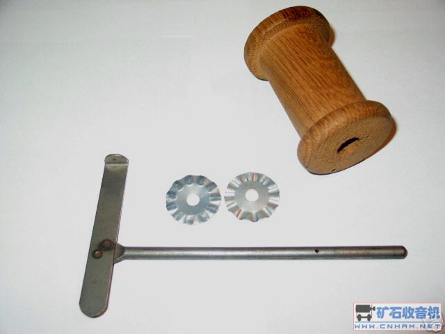

看不明白压片及圆金属片原理,比起铁蛋那直观

回复 #5 蚂蚁 的帖子
这个绕线机已经可以算是古董了,早已停产。我是偶然在 eBay 发现它正在拍卖,觉得很有趣,转载给大家看的。

 楼主| 发表于 2007-8-7 09:36:45 |
对于机械我是外行。我想如果有适当的齿轮配合,也许可以改装吧。绕蜂房式和蛛网式线圈的关键是图 I 右边的 2 号和它下面另一个尺寸不同的偏心轮。它们在转动的时候使导线左右摇摆。

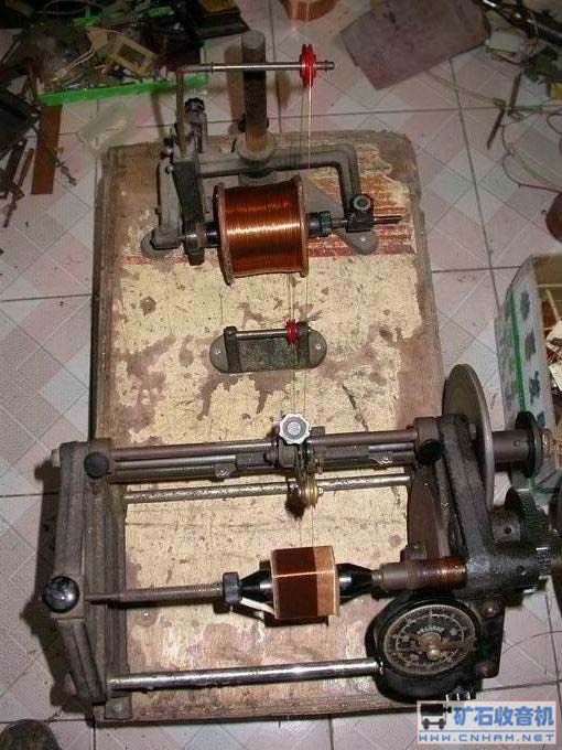

这是国产的蜂房绕线机
在别的论坛上弄来的
