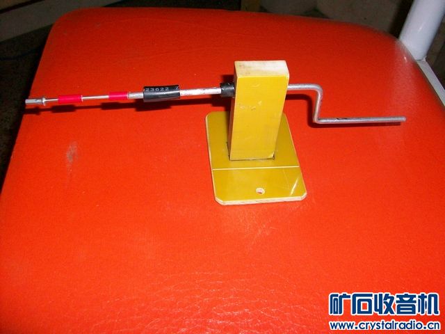

3.1元,很简单半小时完成.轴用了两个4X9MM的轴承.夹头位置的轴用4MM铁线钻3MM的孔插上自行车钢线变成两个直径.4MM位置用来绕输出变压器.3MM位置用来绕300线包.缆皮是用来夹绕线模板的 运转得很顺畅.

非常精致。如果来个变速的就更好啦

    做得不错!能解决问题.          如果摇柄与主轴脱开更好.摇柄上可加把手,用起来顺手.

教你一招,用计算器计数,把计算器拆开,在“=”的键子上甩出两根线,这两根线接在干簧管的两端,在你的长的绕线机一端粘一个吸铁石,干簧管固定在旁边,在绕之前输入"1+1=2"这样每一圈吸铁石会吸动干簧管,计算器上会显示数字,这个数字减一就是圈数。
祝你试验成功

    你这个办法非常可行,按你的办法再用个同步小电机220伏的接上调光开关和微动开关做起动和调速.把手柄锯掉找个橡皮套管做联轴器与电机接好就是一个精巧好用的电动绕线机了.

    按上面做出的绕线机成本就30RAM以下,够省实用比买台有刻度盘计数的手摇绕线机也要百来块了.

    想法很好!但是220伏的同步电机无法进行降压调速,只有采用变频调速。电路太复杂,所以采用直流小电机,例如12V;2-5W的小直流电机,用100 Ω线绕电位器调速。
