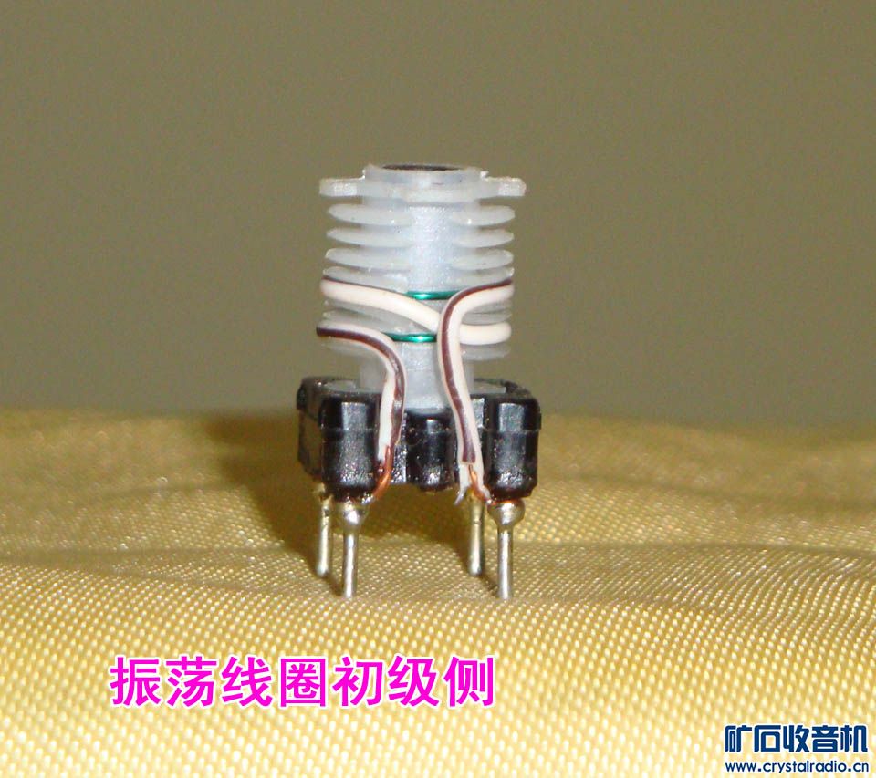

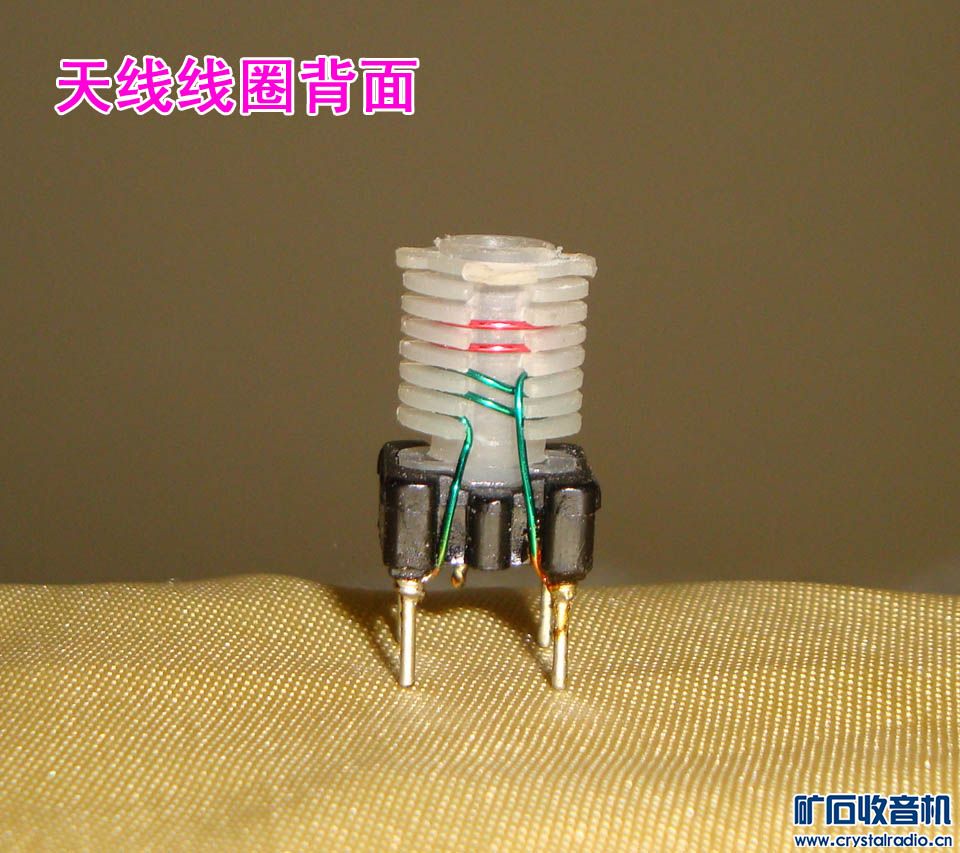

        三线圈清晰图片:
发表于 2012-4-16 16:10:33 | 显示全部楼层
醉翁兄,看骨架貌似彩电中周,或是亮度延迟线骨架?

 楼主| 发表于 2012-4-17 08:58:43 | 显示全部楼层
云天化 发表于 2012-4-16 23:16
醉翁老师能说说线圈具体如何绕制吗?谢谢!
天华兄您好~~
呵呵~~图片很清晰啦,一看就明白了~~呵呵~~在下也不知道怎么用语言表达啦~~嘿嘿~~
天线线圈:初次级均采用直径0.33漆包线,按曹绕制。初级(红色)2T,中心抽头;次级(绿色)3T。
选频线圈:采用直径0.33漆包线,间绕(两圈之间隔一槽)3T,中心抽头。
振荡线圈:初级为网线中的一根(白/棕色那根),间绕2T;次级(绿色)采用直径0.33漆包线,间绕2T。次级在里面,先绕,再绕初级。绕初级时不得将线拉的太紧,也不能太松,线嵌入槽内半个直径为宜。~~呵呵~~不知天华兄能否看懂,在下的语言表达能力实在是有限啊~~嘿嘿~

顺便请教一个问题,您用彩电中周作高频线圈骨架,该磁芯本来的工作频率在38MHZ左右,现工作在100MHZ频率,会不会损耗大?谢谢!
 楼主| 发表于 2012-4-18 00:13:02 | 显示全部楼层
无胆鬼 发表于 2012-4-17 21:26
祝贺醉翁兄取得阶段性成果!
顺便请教一个问题,您用彩电中周作高频线圈骨架,该磁芯本来的工作频率在38MH ...
谢谢鬼兄的祝贺~~谢谢~~嘿嘿~~
经实测,彩电中周磁芯工作在87-118频段内毫无问题~~
与经典机“大力宝FM-3”三线圈的磁芯均采用黄铜芯相比,那就更是无所谓啦~~哈哈~~
