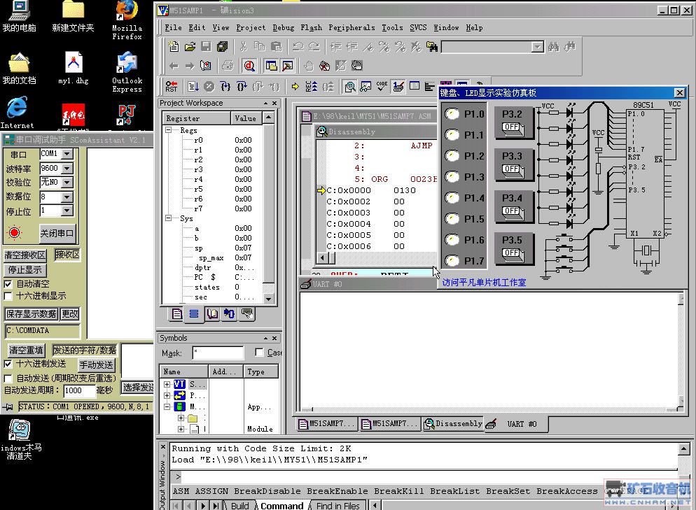

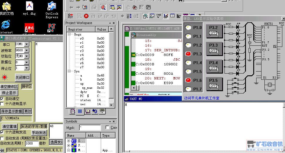

       光有程序还不行,为了模拟,把电脑后面2个真正的串口按照互相收发连接起来:串口1的3对串口2的4,串口1的4对串口2的3,公共线5-5对联,有9眼D型互连插头最好,还要去下载一个绿色小软件串口助手(例如:xie-gang.com/chuankou.exe),解压后打开就运行:
这时指定PC使用串口COM1,也就是串口助手收发的串口,
还要把模拟单片机指定使用串口COM2,为此先在KEIL上进入程序DEBUG状态然后在左下脚命令窗口输入:
MODE COM2 9600,0,8,1
ASSIGN COM2 <SIN>SOUT如下:
现在可以运行程序,他在等待,所以没有动静
在串口助手下方先清空重填一个16进数码48,
再按手动发送,结果如下:
成功啦

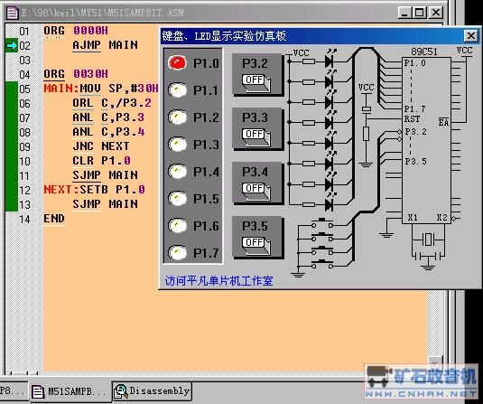

51单片机的“位指令”也是一个很有用的方面,除了一般在程序中自动或人工对某些“位”进行置1和清0操作来“记忆”程序发生过的状态以外,通过位指令编程可以使单片机起到“触点控制”的效果,或者说犹如一台微型的可变程序控制器,让它来实现过去用继电器实现的功能。先看一个电工中最经典,资格最老的启动-停止按钮控制电动机的例子,通常,在电工里用触点和连线、线圈构成的“梯形图”表示:
   |       C           |
|--|-----||--------|-------|/|--------|/|---------( )-----|                          220V -----||-------O
           A1                    A2           A3            C                                                  C        M
       “常开“按钮A1用作“启动”,“常闭”按钮A2用作“停止”,另一个常闭触点A3是自动保护触点,例如电动机过负荷,电流太大就自动断开,和他们串联在一起的是继电器线圈C,和A1并联的C触点是C的辅助触点,C的主触点C来控制电动机和220V电源的通断使得电动机:“启动””停止“。工作原理是按下启动按钮A1,停止按钮A2未按下,通路,A3在设备正常时通路,于是继电器线圈C得电吸合,一方面主触点C接通使电动机M转起来,另一方面和A1并联的辅助触点C闭合使得C线圈保持通电,即使你这时断开了A1,C也吸合,除非:1,设备故障,A3一直断开,继电器释放,电机停止,而且按A1也不能启动;2,按下停止按钮A2,它们断开,C释放,C的辅助触点C和启动按钮A1都断开,即使松开A2使他接通,继电器也不会得电除非你再次按下A1。
    下面我们用51的位指令来实现这个功能;现在还是用周先生的仿真模型,让P3.2代替A1,P3.3代表A2,P3.4代表A3,因为状态相反,图中A1闭合相当“1”(置位)断开表示“0”(清位),而模拟单片机是不按P3.X是1,按下接地是0,所以程序中用“反”来表示,具体如下:
ORG 0000H
       AJMP MAIN
ORG 0030H
MAIN:  MOV SP,#30H
           ORL C,/P3.2     ;进位位C起到继电器的作用,“位或“运算就是触点并联,取反P3.2,按下为1
           ANL C,P3.3      ;上面的结果是0还是1都存入C,然后和P3,3串联:“位与”,结果存入C
           ANL C,P3.4      ;再和P3.4串联
           JNC NEXT        ;如果最后C为0,转NEXT,P1.0高,灭灯
           CLR P1.0         ;如果C为1,P1.0低,灯亮
           SJMP MAIN      ;循环监测输入P3.X状态
NEXT:  SETB P1.0
           SJMP MAIN
END
      运行起来后,按P3.2,灯亮松开也亮,按P3.3,或P3.4灯灭,而且在P3.4保持按下(用鼠标点住P3.4并拖开),按P3.2不起作用。
    运行效果如图:

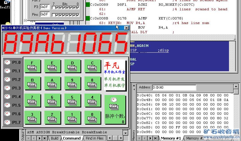

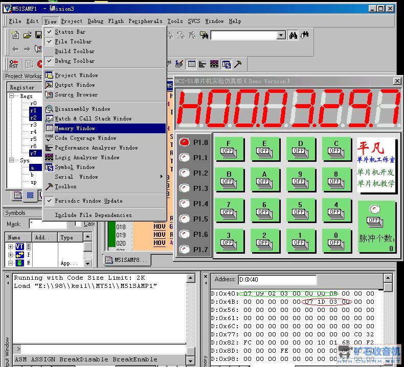

      下面我们进行实验,用上次装上的数码管的模拟单片机,目标是:用单片机的定时器T0产生100毫秒中断,每次中断给8位数码管的最低位加1,满10向高位进1,循环显示8位数:
          汇编程序如下:
ORG 0000H
    AJMP MAIN
ORG 000BH
    AJMP INTSUB_T0
ORG 0030H
MAIN:                                               ;以下是初始化:T0模式1,预制值55536(16进数 D8F0H)得到10毫秒定时
     MOV SP,#30H
     MOV TMOD,#01H
     MOV R7,#10                                  ;       每定时中断10次计数--100毫秒,
     MOV TH0,#0D8H
     MOV TL0,#0F0H
     SETB EA                                         ;以下开中断,启动定时器
     SETB ET0
     SETB TR0
     MOV R1,#40H                                   ;指定显示缓冲区第一个单元在40H
     MOV @R1,#0                                    ;这个单元内容写0
     MOV R2,#0FEH                                  ;R2存储“位选”值
START:
      JNB TF0,$                                        ;TF0是由定时器触发的标志,一旦监测到TF0置位就往下走,否则踏步等待
      MOV R1,#40H
                                                            ;以下是显示数据处理:每次从最低位开始如为10(0AH)往高位进位直到最高位
STA:  CJNE @R1,#0AH,NOCARRY           ;最低位不为10则直接递增
      MOV @R1,#0
      CJNE R1,#47H,NOLAST
      SJMP TODISP
NOLAST: INC R1
      INC @R1
      AJMP STA
NOCARRY: CJNE R1,#47H,NLAST
      AJMP TODISP
NLAST:INC R1
      AJMP STA
TODISP:                                        ;数据处理结束调用显示子程序,然后清除标志位F0
      ACALL DISPA
      CLR TF0
THISEND:
      AJMP START                            ;循环运行
INTSUB_T0:                                  ;定时中断处理
     MOV TH0,#0D8H                      ;重载预制值
     MOV TL0,#0F0H
     DJNZ R7,INTEND
     MOV R7,#10                            ;中断10次:100毫秒,重置计数值R7,发出启动标志F0
     SETB TF0
     CPL P1.0                                 1.0发光管每100毫秒亮灭转换1次
     INC 40H                                  ;最低位显示缓冲每100毫秒递增1
INTEND:RETI

注意:由下角是RAM内容,第一排0040H处连续8个单元就是显示缓冲区,你看其中内容是否和数码管显示一致?
有点意思?它还可以做什么呢?(这个虚拟的东西,P2.0对应最低位,不考虑口线电流驱动能力)

程序运行截图:
右下方内存区:(调试状态用菜单VIEW选出如图),绿色圈住的是显缓区,和数码管显示一致;红线圈出的是数据区,因为全部模拟运行速度和电脑性能有关,不过原理就是这样了。
