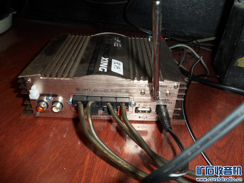

      于是构想用毎路输出在5W__10W的小功率石机(分离件、IC均可),配合一MP3播放器(MP3最好能兼容APE或LFAC格式),用作平时听音。机器供电,可以采用太阳能电池板同蓄电池组合的方式,以便在阴天或夜间为机器供电。这样就可以,用小功放听音,就不必担心邻居来敲你的门了。加之使用取之不尽用之不竭的太阳能,也不用为长期在家听音乐,而担心高额的电费了。正巧,一朋友上门,求其帮忙修一MP3的播放器。瞧瞧这MP3播放器功能还不少,很实用。用来验证构想正好。 SAM_1026_副本.jpg SAM_1027_副本.jpg
      单晶硅太阳能电池的光电转换效率为15%左右,最高的达到24%,这是目前所有种类的太阳能电池中光电转换效率最高的,但制作成本很大,由于单晶硅一般采用钢化玻璃以及防水树脂进行封装,因此其坚固耐用,使用寿命一般可达15年,最高可达25年。多晶硅太阳能电池的光电转换效率则要降低些,其光电转换效率约12%左右 (2004年7月1日日本夏普上市效率为14.8%的世界最高效率多晶硅太阳能电池)。 从制作成本上来讲,比单晶硅太阳能电池要便宜一些,材料制造简便,总的生产成本较低,因发展较快。唯多晶硅太阳能电池的使用寿命也要比单晶硅太阳能电池略短。从性能价格比来讲,单晶硅太阳能电池还略好)。非晶硅太阳能电池 ,是1976年出现的新型薄膜式太阳电池,它与单晶硅和多晶硅太阳电池的制作方法完全不同,工艺过程大大简化,硅材料消耗很少,电耗更低,它的主要优点是在弱光条件也能发电。但非晶硅太阳电池存在的主要问题是光电转换效率偏低,目前国际先进水平为10%左右,且不够稳定,随着时间的延长,其转换效率衰减。多元化合物太阳电池指不是用单一元素半导体材料制成的太阳电池。现在的品种繁多,大多数尚未工业化生产,主要有以下几种:1) 硫化镉太阳能电池,2) 砷化镓太阳能电池c) 铜铟硒太阳能电池(新型多元带隙梯度Cu(In, Ga)Se2薄膜太阳能电池) 。Cu(In, Ga)Se2是一种性能优良太阳光吸收材料,具有梯度能带间隙(导带与价带之间的能级差)多元的半导体材料,可以扩大太阳能吸收光谱范围,进而提高光电转化效率。以它为基础可以设计出光电转换效率比硅薄膜太阳能电池明显提高的薄膜太阳能电池。可以达到的光电转化率为18%,而且,此类薄膜太阳能电池到目前为止,未发现有光辐射引致性能衰退效应(SWE),其光电转化效率比目前商用的薄膜太阳能电池板提高约50~75%,在薄膜太阳能电池中属于世界的最高水平的光电转化效率。
    太阳能交流发电是由太阳电池板、充电控制器、逆变器和蓄电池共同组成;太阳能直流发电则无虚逆变器。试验用的MP3播放器有一12V的输入端口,因此采用太阳能直流发电,即:太阳能电池板___控制器___蓄电池____MP3功放。 SAM_1024_副本.jpg

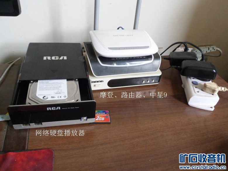

      说干就干,太阳能电池板选用价格低廉的采用钢化玻璃以及防水树脂进行封装(这种封装使用寿命较长)多晶硅太阳能电池,输出电压17V左右。功率应不低于20W(试验时用二块16.8V/10W的并联,最好能达到50W及其以上更好),以便在较短的时间为蓄电池充满电。蓄电池选12V、14A/h的铅酸蓄电池(也可用电动自行车,淘汰的铅酸蓄电池。)。 SAM_1025_副本.jpg 连接好电路,开始为蓄电池充电(我用电动自行车淘汰的12V、14A/h的铅酸蓄电池三块并联,经三天晴天将电充足,看来这蓄电池容量已不足了)。 SAM_1028_副本.jpg 试听时,感觉用直流供电的听感,要比使用交流供电的听感要好些。 SAM_1029_副本.jpg 等待的三天自己做了个12V的LED灯,作停电时的应急照明,其平时也可用其看电视和普通照明。其节能效果很是不错,家里的电费降了,LP也不会在你耳旁唠叨,还实现了低碳生活,呵呵!还是一举三得。 SAM_1032_副本.jpg 下步用LM1875做个小功放板,用在网络硬盘播放器上或我的MP4上。再做三个12V的插头,晴天上网、看电视我的什么路由器、网络播放器也可用上太阳能了。

发表于 2012-5-1 14:26:34 | 显示全部楼层
楼主的路由器外观和我的是一样的。
铅酸蓄电池寿命仍然不够长。我想用双层电容作为储能元件,这样整个系统的寿命应该就比较长了。可惜双层电容太贵,不过可以用二手货。
