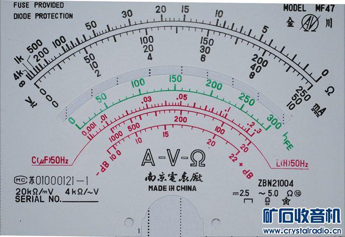

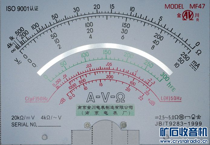

对于表头的线性耿耿于怀,想通过简单的方式来调整都不见成效,后来由于偶然原因得知这是表头生产厂家省去一道比较耗时的工序造成的,虽然没有这道工序表头的误差还是在标称值内,而不是九十年代前的收紧两三档的质量控制,现在有些人津津乐道的老表的“刀刀压线”啥的归功于大红袍,其实并不正确,现在精密电阻(顶多到1块钱的那种,更高价格的没必要)的精度和温度系数相同条件下要好于以前的大红袍,现在少的只是没有用以前那么大的功率,如果不是为了满足拿小档位或电阻档测市电看表针发羊癫疯如同抹神油而持久弥坚的心态,作为严肃的使用仪表你好意思吹嘘自己犯错误而没有被惩罚么。我的47表里除了必要的就个线绕电阻剩的全色环电阻,而测试的结果所有的误差都符合表头的误差状况,为了使表的读数更好曾想过换表头,可是成本太高而放弃,后来机缘巧合下搞了张刻度盘替换老的表盘,结果刚好新表盘是往误差小了的方向偏的,虽然还没到“刀刀压线”的程度,但也在原先的与此中间的位置了,等找到了刚好符合的表盘再品尝“刀刀压线”的滋味。
把两个重叠起来看看
重叠
重叠
有点不一样吧。
为配合换表盘重测数据:
0        5        10        15        20        25        30        35        40        45        50        μA
0        +0.4        +0.4        +0.5        +0.4        +0.5        +0.2        +0.2        +0.1        0+        0        老表盘时
0        0+        +0.2        +0.3        +0.1        +0.3        +0.2        +0.2        +0.1        +0.1        0-        新表盘时
上面+表示往右偏,-表示往左偏,跟着的0.4表示偏0.4小格;0+表示往右偏了一点点,能看出但还没到0.1,0-类同;0表示没偏差。
可以看出在低段情况改善很多,高段有点变差,总体变好了。从重叠图中可以看到偏差变化。
如果能找到一张合适的表盘,所有的都在0.1以内甚至0也不是不可能的。
换表盘后50μA档电流变了,按前面的方法调R61和R6解决,别的自然会跟进的,我的实际情况是R61取消,R6改串635Ω。
