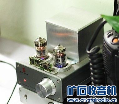

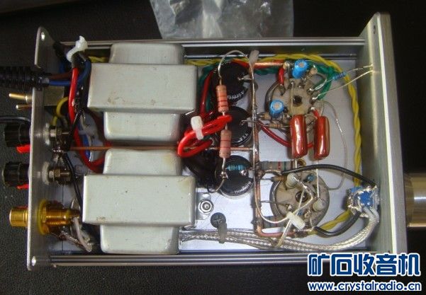

袖珍6n2+6n1小胆机
 楼主| 发表于 2012-8-4 10:17:14 | 显示全部楼层
有胆靓 发表于 2012-8-3 19:13
没看到输出变压器在哪
输出变压器放在小音箱里。

输出牛 是什么做的
发表于 2012-9-18 09:12:17 | 显示全部楼层
这个精致,小巧玲珑,在这里有个请求,希望楼主把输出牛的参数透露一下,回去山寨一个
发表于 2012-9-18 10:01:24 | 显示全部楼层
楼主做得很漂亮!
电路上再加个负反馈试试会不会更好听
 楼主| 发表于 2012-9-18 18:01:43 | 显示全部楼层
玩玩看看 发表于 2012-9-18 08:35
输出牛 是什么做的
输出牛是诺基亚充电器改的。
 楼主| 发表于 2012-9-18 18:05:32 | 显示全部楼层
输出牛是诺基亚充电器采用0.35片的那种,变压器次级退下100圈即可。
发表于 2012-9-18 18:07:00 | 显示全部楼层
功率 多大
发表于 2012-9-18 18:07:30 | 显示全部楼层
收到,不过这变压器难找,得另想法子,谢谢了
 楼主| 发表于 2012-9-18 18:08:00 | 显示全部楼层
求是 发表于 2012-9-18 10:01
楼主做得很漂亮!
电路上再加个负反馈试试会不会更好听
电路上已经加了负反馈。
 楼主| 发表于 2012-9-18 18:10:27 | 显示全部楼层
这种变压器在旧货市场还是可以找到的,大约5米一个。
 楼主| 发表于 2012-9-18 18:12:58 | 显示全部楼层
玩玩看看 发表于 2012-9-18 18:07
功率 多大
功率0.3w左右。
发表于 2012-9-18 18:14:18 | 显示全部楼层
LBT654321 发表于 2012-9-18 18:12
功率0.3w左右。
太小了吧    怎么不做大点的
 楼主| 发表于 2012-9-18 18:22:36 | 显示全部楼层
玩玩看看 发表于 2012-9-18 18:14
太小了吧    怎么不做大点的
就是为了DIY个小玩意儿,做了个大点的请参看这里:http://www.crystalradio.cn/forum ... read&tid=295801
