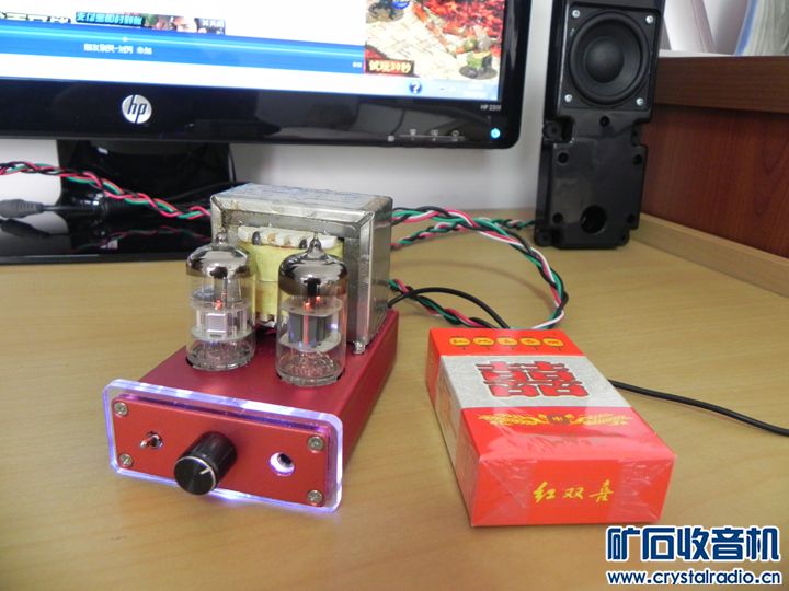

发表于 2012-4-3 11:22:31 | 显示全部楼层 |阅读模式

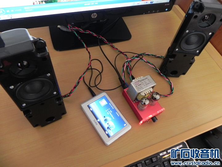

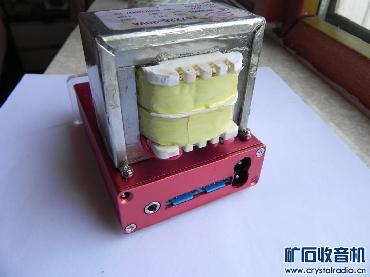

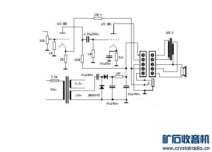

看了坛里有许多朋友制作了6N2+6N1,手里正好有适用的元件,也想尝试一下小胆机的味道。因为6N1功率不大,手上有一个20w220v/110v的电牛,看了看变压器有缝隙,将铁芯拆了,用0.8mm的漆包线加了6.3v绕组,绕完后连挤带压铁芯总算放了回去。
先焊了个单声道感觉声音小点,电压低功率肯定上不去。换电牛没有意义了,只能搞个倍压整流吧。

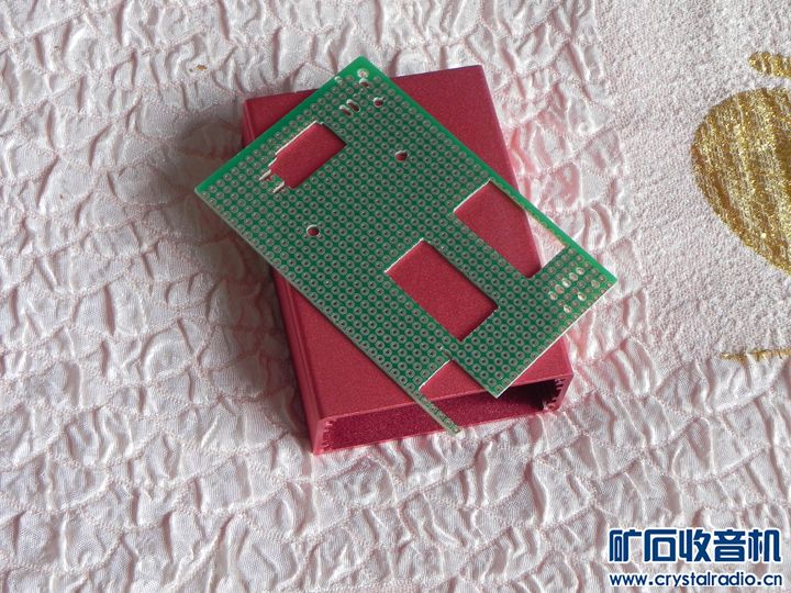

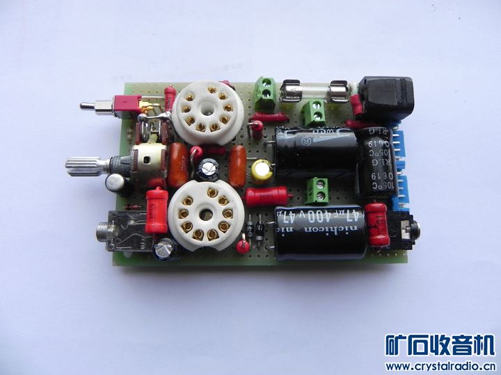

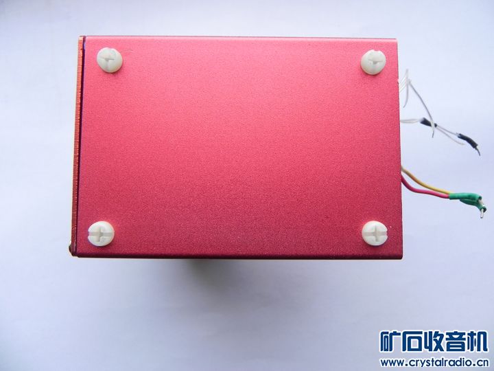

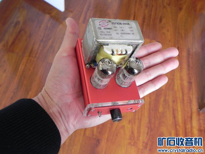

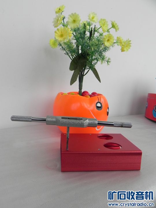

既然尝试小胆机,我琢磨把机器往小了做,以前买过两个铝型材小盒,找出来有一个同香烟盒差不多大,就用它了。元件尽可能用小型的,尤其是高压电解电容器容量大的放不下去,容量小了滤波不足,又由于采用了倍压整流,屈于小机盒的限制,升压和滤波电容采用了两只47u/450v和一只22u/450v电容。

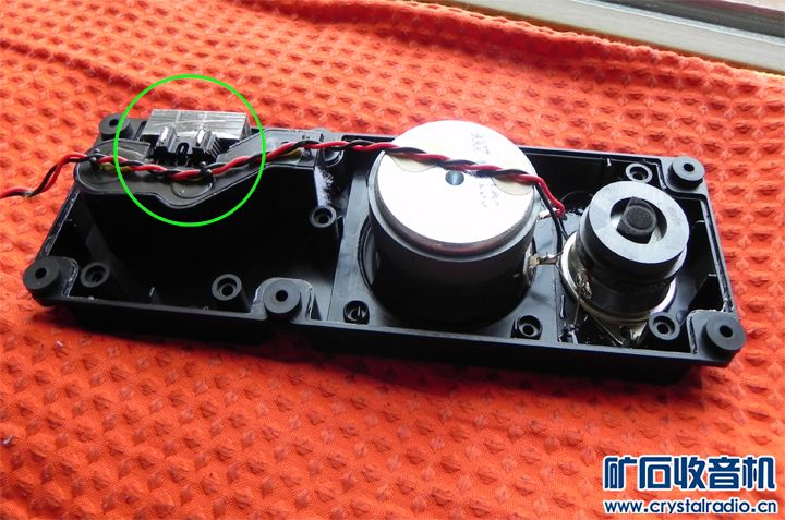

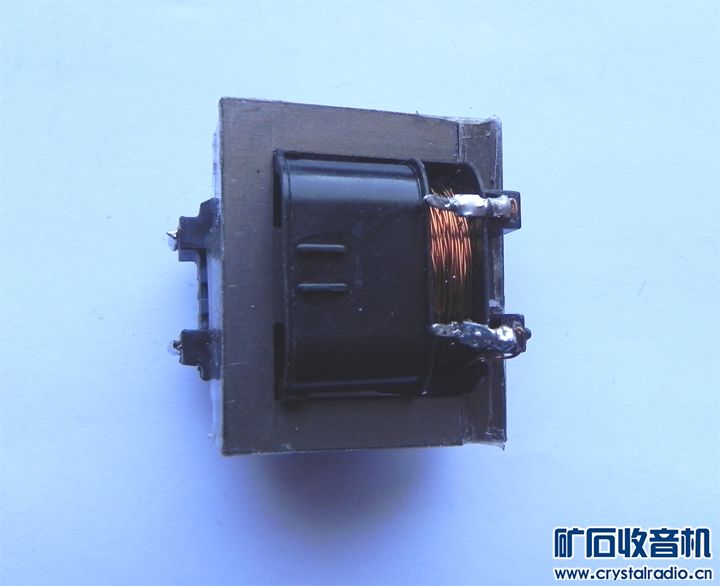

许多前辈用诺基亚充电器做输出牛据说不错,我从旧货市场淘换了两个,将次机拆下100圈,铁芯顺插中间垫了两层胶带纸。诺基亚充电器再小也无法放在小盒里了,想来想去还是将输出牛挪挪地吧。
东西准备的差不多了开工,打孔、套扣、焊板、折腾了三天,还算顺利。扬声器采用了一对3寸博士低音小音箱,那对诺基亚充电器改的小牛只好挪到“博士”肚子里啦。反正这对小音箱就让小机机御用了(由于输出牛端子上有280v左右高压,因此输出接口要特殊处理,本机还要兼二房使用,因此采用了五针插座,要保障插接可靠,电线绝缘强度高)。
通电开声,调整负反馈电阻大约15k时,本人感觉声音不错,功率虽然小点但是20平方米的房间足以了,接上电脑输出音质确实不一般,感觉高低音都有。
用音箱放音时几乎听不到交流声,用耳机听音乐电位器放小音量可闻交流声,音量放大一点交流声则全无,看来有条件还是加大滤波电容为好。
电牛裸着不太美观改日再找些材料弄个罩给它扣上。希望坛上朋友交流、指正。

很漂亮啊 声音怎么样??
 楼主| 发表于 2012-4-3 14:20:49 | 显示全部楼层
stukov 发表于 2012-4-3 14:07
很漂亮啊 声音怎么样??
声音确实不错,与我以前装的6n2+6p1单端相比,除了功率小点音质差别不是很大。

发表于 2012-4-3 17:33:40 | 显示全部楼层
电牛最好还是离远点~~~
