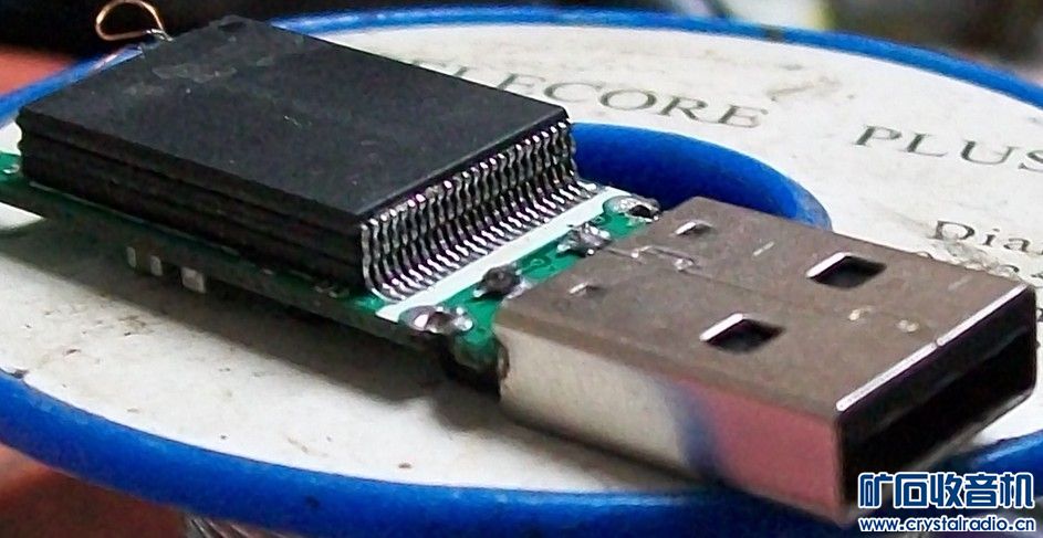

是并焊,今天试了并三个8G,能认出24G,可量产工具就是不能正确识别。不知道是没焊好还是那个闪存是有问题的。这东西没个好铬铁和一个放大镜还真不好焊搞得眼花。

 楼主| 发表于 2012-3-29 19:00:41 | 显示全部楼层
三芯.jpg 24G.jpg 焊了个三芯的竟然量产工具不能识别,这东西还真不好折腾啊。

那4G的闪存最后只量产出了3G多一点点,8G那个最后成功搞好了。通过这几个U盘的折腾。基本学会了一点点。原来这U盘也不难搞。呵呵。。
