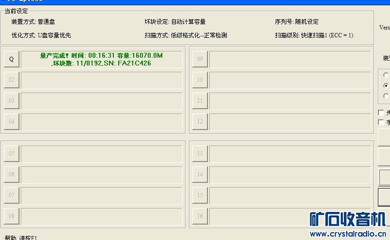

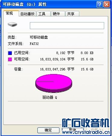

前几天从朋友那要回来一个山寨的U盘号称32G,回来量产了一下就不得用了,刚好轻烟那要的U盘回来了本想做个32G的U盘出来玩玩,但今天试做了一个16G的 ,就没法再继续了,因为手上的铬铁太差了,只有个刀头的,没有尖头的。焊上去那些脚老是粘在一起。没办法, 扩容.jpg 扩容1.jpg 16G.jpg 16G 1.jpg
我这个是用板子自己用两个8G闪存焊在一起的。,楼上的朋友可以试试用量产工具,看看能不能修复它了。如果硬件没损坏的话,都可以搞好的。

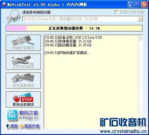

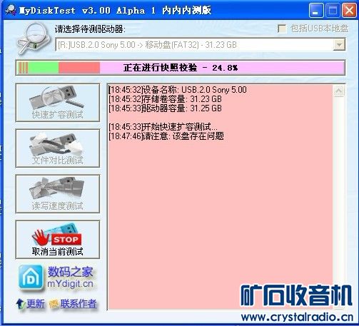

那个32G的U盘用的是4G的闪存,可什么量产都只能量产出2G,这事搞的。
发表于 2012-3-28 22:59:19 | 显示全部楼层
1,假颗粒。2,坏房间多
 楼主| 发表于 2012-3-28 23:05:29 | 显示全部楼层
衡水家维 发表于 2012-3-28 22:59
1,假颗粒。2,坏房间多
看芯片和用软件测,都显示是4G的,我拆那个闪存到另一种型号的主控板上,也一样是只能格成2G的,不过比原来那板好,这个可以认出闪存的型号,原来那个不得。

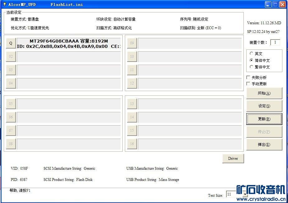

 楼主| 发表于 2012-3-28 23:35:29 | 显示全部楼层
16G  2.jpg 这个芯片能认,但不能量产,量产说坏道 过多,呵呵。。
