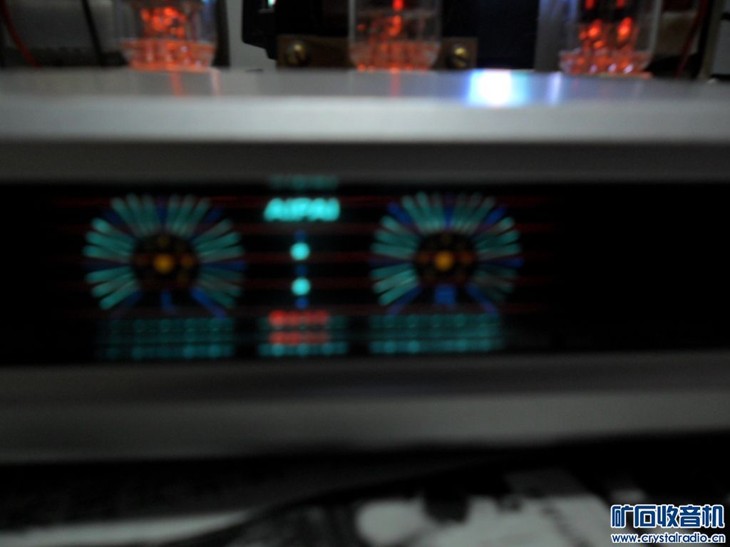

按照http://www.crystalradio.cn/thread-247437-1-1.html的图纸,仿制了一台,效果不错,一装就响。这是我仿的图片 Compress_SAM_0879.JPG
机壳用的是中9卫星接收机桌异的改制,输出变压器是电源变压器,220V绕组作为初级,6V绕组作为次级,EI型铁芯抽下I条不用,只用E边;主电源变压器用1:1隔离变压器加6.3V绕组,副电源变压器为显示器供电,输出3.3V供灯丝,24V供屏级,均为交流电;该荧光管是从一山寨功放上取得的,三个电子管也是拆机的,是上海、北京、曙光三种牌子,

 楼主| 发表于 2012-3-22 13:34:06 | 显示全部楼层
各位说得不错,是有爆炸痕迹!这是一个拆机的壳子,原来是中9的箱子,开关电源处爆了,就留下这个

有一点疑问?“EI型铁芯抽下I条不用,只用E边”是什么原理?
还有那个荧光管多给几个图看看第一幅图有点朦胧
 楼主| 发表于 2012-3-22 15:22:05 | 显示全部楼层
回楼上,抽出I条不用,是防止磁饱和的,象电焊机的原理。
第一幅图是很模糊,我又试了几次,都不理想,原因可能是机壳上的有机玻璃色太重,也可能是荧光管有些老化。反正用眼直接看,挺鲜亮的。
发表于 2012-3-22 15:40:38 | 显示全部楼层
“EI型铁芯抽下I条不用,只用E边;”其实6N1电流很小,对变压器的直流磁化作用很有限,“不动”就可以的,但是经你这样一折腾,线圈的电感量就会很小的啦,那么阻抗也很低、低音也都没有啦。
发表于 2012-3-22 18:01:55 | 显示全部楼层
做的不错。确实向上面几位说的,输出变压器的铁芯不用抽出来。
