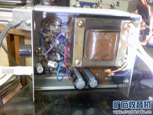

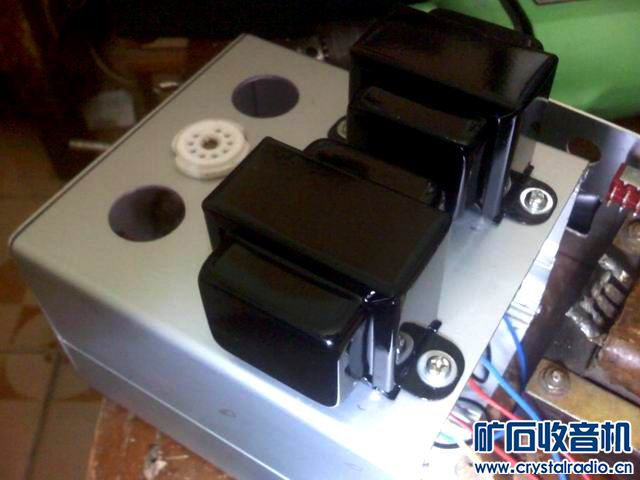

长期以来,一直想做个用6N1的小功放,但总是被一些问题困扰就没动手。这些问题主要是:1,6N1单边的输出功率太小,用到10K负载时,才0.2W左右;2,6N1的内阻太大,阻尼系数不够大。最近重新作了思考,觉得可以这样来解决:一,用6N1的二个三极管并联,在耗电并不大幅增加的前提下,可以大大提高输出功率;二,将输出变压器的初级阻抗提高到15K,既能增大输出功率,又能增大阻尼系数,改善音质。
      本机的基本数据设计时是这样考虑的:
      6N1的主要参数:最大屏压300V,最大阴极电流25Ma,一般运用值7.5Ma,单个最大屏耗2.2W,跨导4.35,。两管并联后电流、最大屏耗、跨导加倍。
      输出变压器初级阻抗15K。
      屏极工作电压280V。
      单个6N1三极管的静态电流Ia为7.5MA,静态功耗2.1W。二管并联后静态电流15MA。两个通道功放级共耗电流30MA。
      单管动态电流振幅Im=6MA,二管为12MA。由此得在15K负载上的电压振幅Um=180V。 因为6N1在A1工作状态下屏压有100V不能利用,故屏极电压要有280V。
      输出功率P=180X12/2=1.08W。
      二管并联后的内阻为4K,理论阻尼系数达到3.75,觉得比较理想了。
      并联后跨导高达8.7,推动容易。
      预计输出变压器压降10V,电源供电电压为290V。
      前级放大用6N2,二个通道耗电流2MA。全机共耗电流32MA。高压耗电290X32=9.28W。
      灯丝耗电6.3X1.5=9.45W
      总共耗电9.28+9.45=18.73W

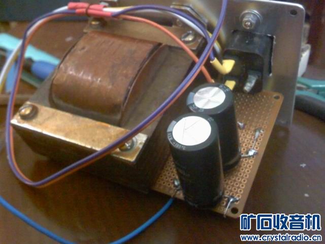

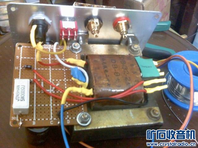

      电源变压器用了一个二七厂的30W电源变压器。
      关键是输出变压器,找朋友做了一个质量还不错的初级15K阻抗,次级4、8欧的3W变压器,测试初级电感时,我的电感表最大量程为20H,超出了测量范围,应该在20H以上。
      电路是采用了最典型最简单的形式,暂时未加负反馈。

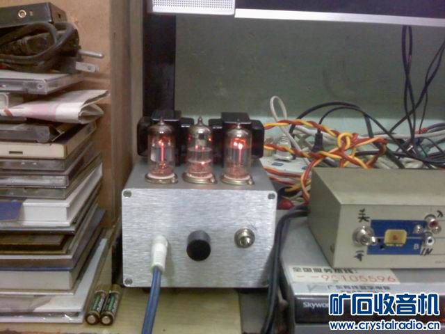

      找了一个铝型材的底座,开工。

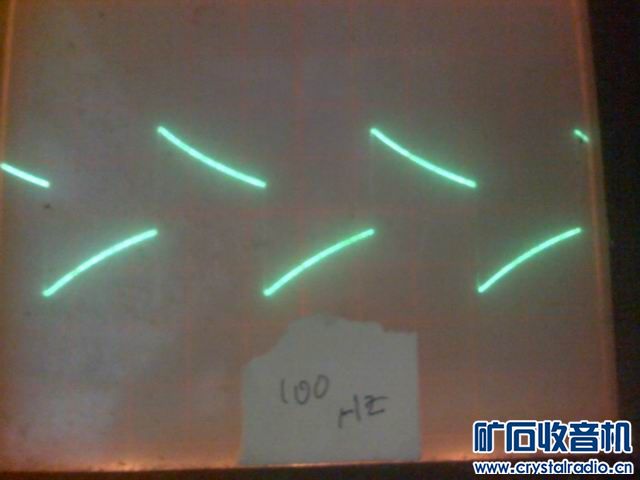

 楼主| 发表于 2012-2-18 14:15:17 | 显示全部楼层

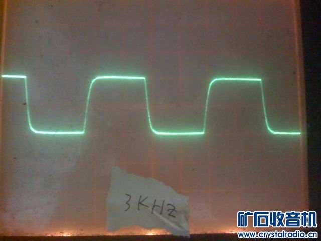

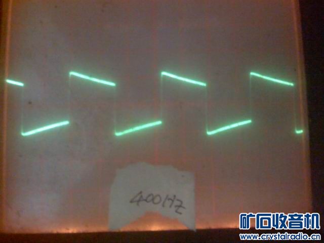

上波形图和测试结果:
看来输出变压器还是重点呀。
测试数据:测试频率1KHz,负载8欧姆,使用固维201G失真仪,DAG808信号发生器。
电压V,失真%,功率W,按0.8效率换算变压器初级功率
2.2V,  7.5,      0.6W,   0.75W
2.4V,     10,         0.72W, 0.9W
2.8V,     30,         0.98W, 1.2W
可见和原先设计时预料的相差不大,受屏极电压的限制,变压器初级在7.5%的失真时获得的功率是0.75W。要求不高时,可以得到0.9W的初级功率。此后,则失真急剧增加,无实用价值了。

发表于 2012-2-18 19:01:21 | 显示全部楼层
前辈的机壳很给力啊 ~
把手头的jj弄完了就搞一个~(手头6n1挺多

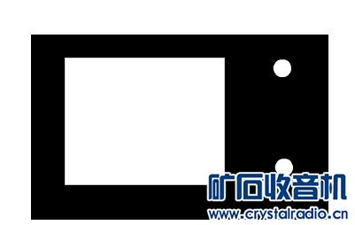

发表于 2012-2-18 19:13:31 | 显示全部楼层
机盒设计不好,最好把开关和输出安在后面搞一个UV表安在前面

 楼主| 发表于 2012-2-19 08:56:22 | 显示全部楼层
boywc 发表于 2012-2-18 19:13
谢谢!开关为什么放在前面呢?因为这是经常要拨动的元件,眼睛看得到,就方便些。另外,觉得这么个小鸡配两个UV表有点浪费,就没配。
