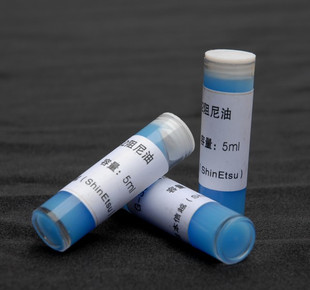

可变电容转轴、拉线轴等转动部位要涂抹少许润滑脂。胆机温度高,以往使用机械黄油,长时间温度烘烤、挥发,造成元器件油泥污渍,严重时污染重要部件影响接收效果。
修相机镜头时用进口光学阻尼油,-50~+150度,低温不凝,高温不化。后来修收音机清理完以后都涂抹它,用量极少就行,效果不错。修理电位器也可以用它涂抹一点点。
淘宝有售,小瓶的就行,且用呢!
http://item.taobao.com/item.htm? ... e_id=listz_20120322

同样在用,但仅限于有机械静摩擦的地方,比如电位器轴杆与轴套间、减速齿轮啮合的部位,不敢在与高频有关联的地方用,比如示波器、接收机的波段开关啥的,万一有损害,想擦干净都难,呵呵~

我用硅脂。但发现并不好用——硅脂太耐热了,加热后也不流动,故很难加进电位器轴(需要拆开才能加)。

西光的光学油脂好,军品级的。

是,光学油脂不易扩散。
