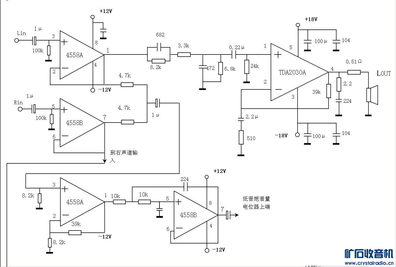

 楼主| 发表于 2012-3-24 23:12:42 | 显示全部楼层
今天忙里偷闲,终于把整个功放的电路画出来了。
看起来整个电路也就很普通;
1.整流电路被省去了两个二极管,带来的好处是可以用单绕组变压器得到正负双电源,但是电源输出能力下降了,对功率输出有相应的影响。
2.前级的运放采用了跟随器,增益为1。只有低音炮有一定的增益,是为了弥补高音衰减而突出低音带来的负增益。
3.左右两个声道有一定的高低音补偿。
如果感兴趣,可以把图下载后再看会比较清楚一些。我后面会把更加清晰的图发上去。

 楼主| 发表于 2012-3-25 11:47:12 | 显示全部楼层
输入缓冲、左声道和低音炮提升级
电源盒低音炮功放电路,右声道的就不放上去了,和左声道相同。
电源、低音炮功放
电源、低音炮功放
