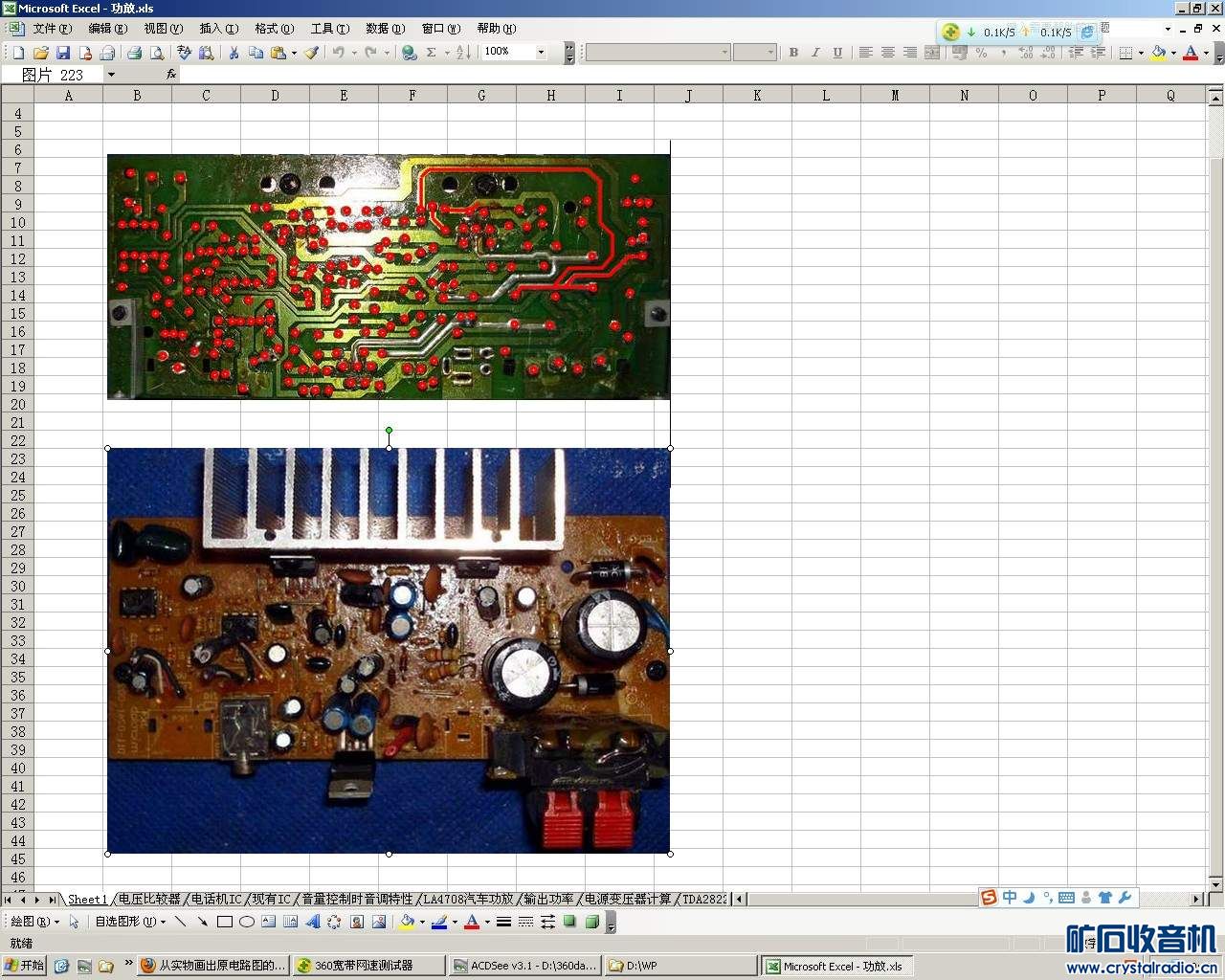

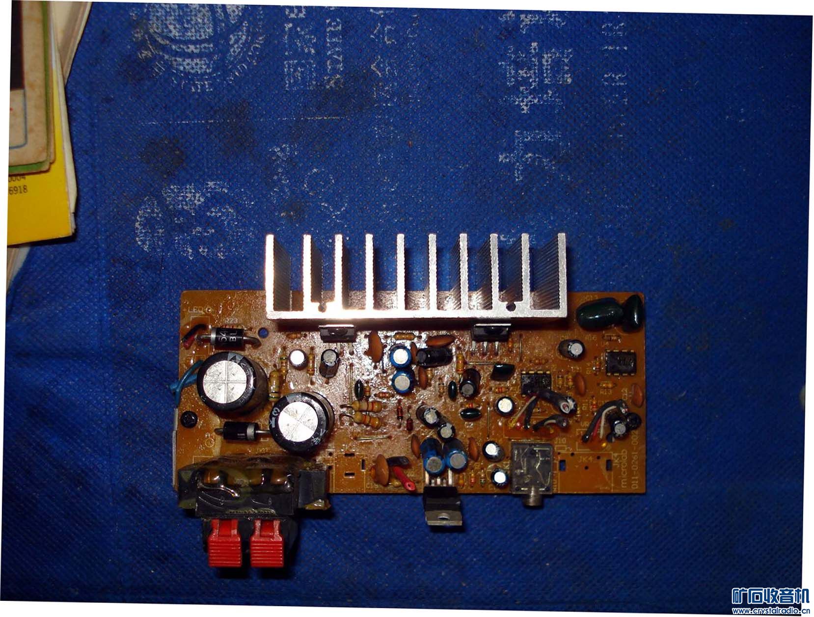

1.将电路板正反两面拍照
并用Photoshop微量旋转,以矫正拍照时候的倾斜。用照片处理软件加以剪裁后,宽度调整成相等的,高度自动就变得一样了,元件那一面由于还有散热片等,实际高度比PCB那面要大,但是覆铜板尺寸是一样大小的。
明天继续

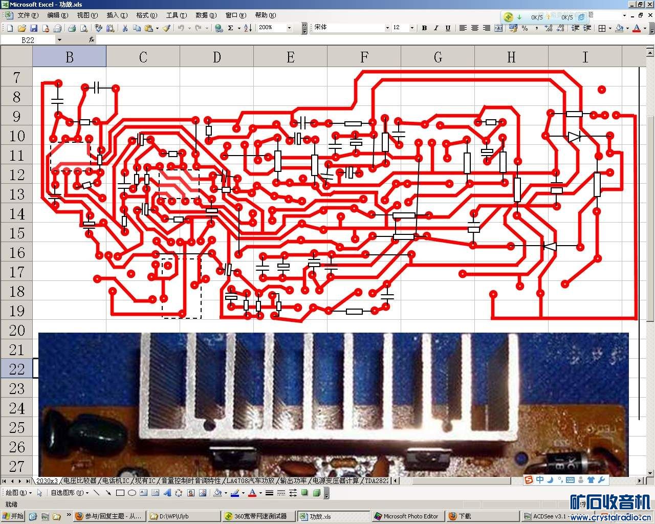

2.把铜箔面的贴到Excel表格中,用其中的绘图工具,先将对着焊点焊盘画上。

 楼主| 发表于 2012-3-22 09:34:39 | 显示全部楼层
       这几天有点急事,请耐心等待。

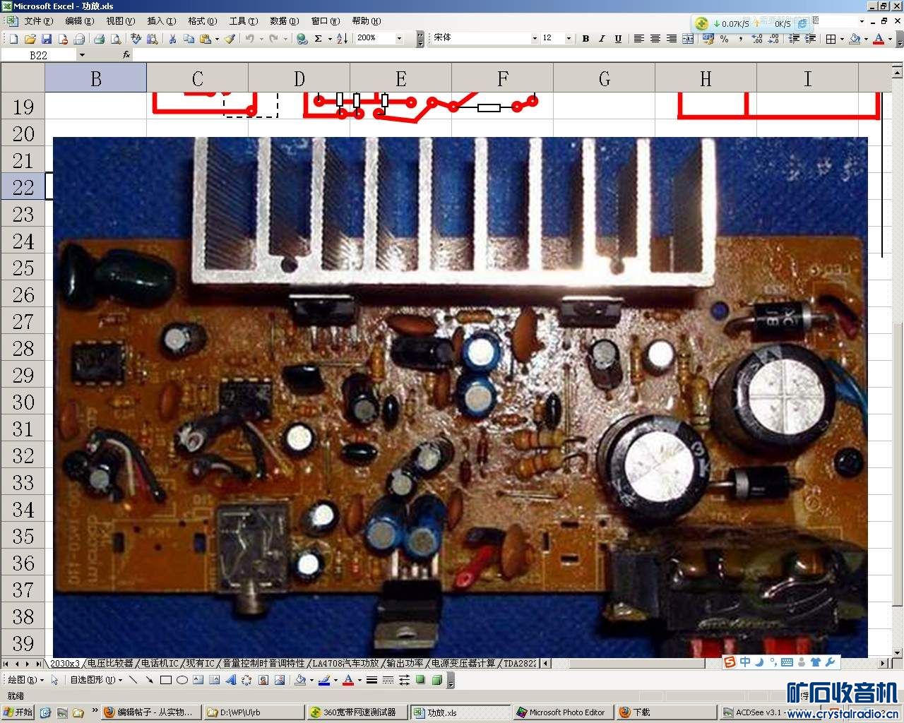

       把翻转的元件面放置在铜箔面的下方,左右对齐,以便对照元件位置。
       用线条工具画出铜箔条,由于Excel本身的限制,只好一根一根去画了,开始的线条是黑色的,都画完后,将线条改成其他容易辨别的颜色并且加粗,只要改任意一根,然后用格式刷将整个图罩过去,所有的线条就变成同一种颜色和宽度了。当然图上要是有不用改动的其他画图元素,就不好这样做了,但是可以用格式刷分组进行,总之能偷懒的尽量偷懒,可以偷工,不可以减料
       我先做到这儿,办事去了。

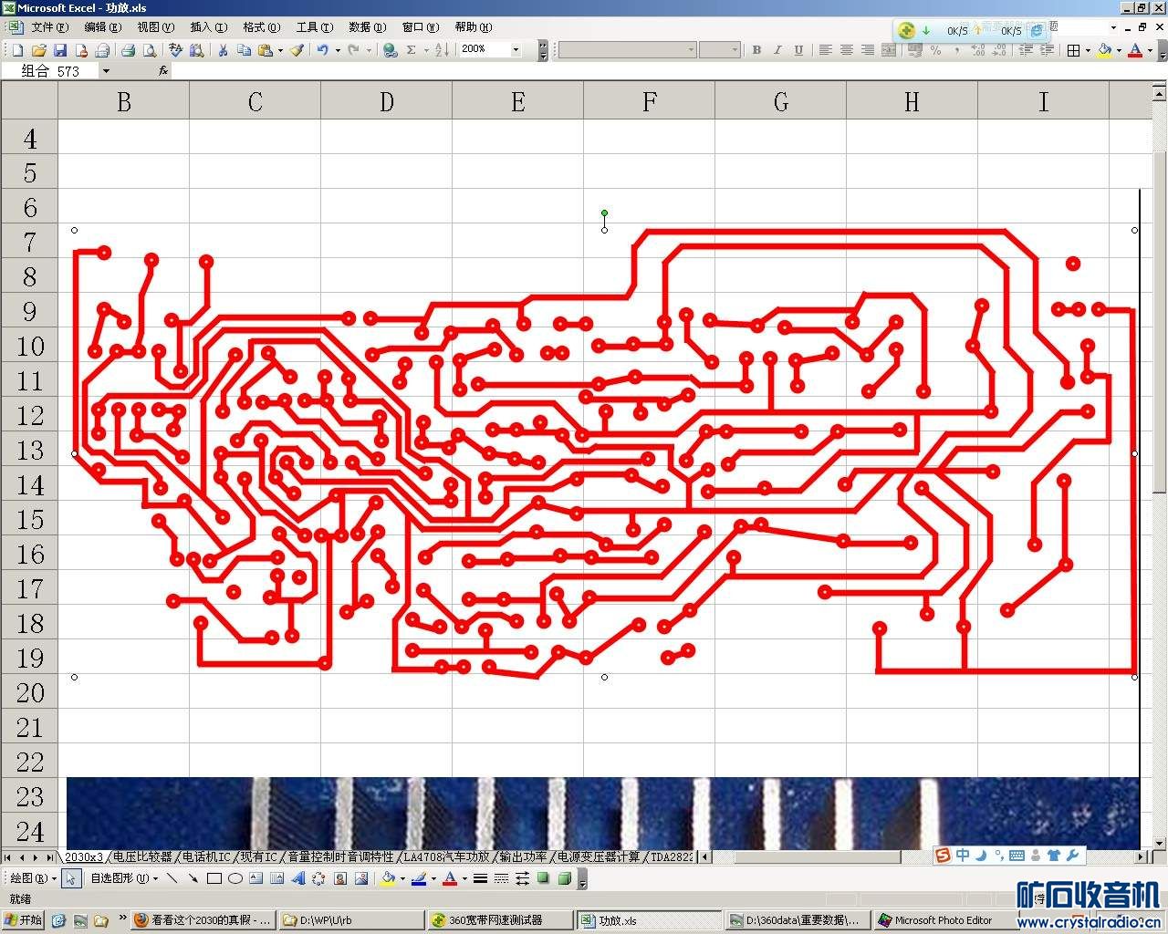

 楼主| 发表于 2012-3-22 22:43:22 | 显示全部楼层
晚上回来把PCB完成了,再对照元件画印制板图。
完成的铜箔电路

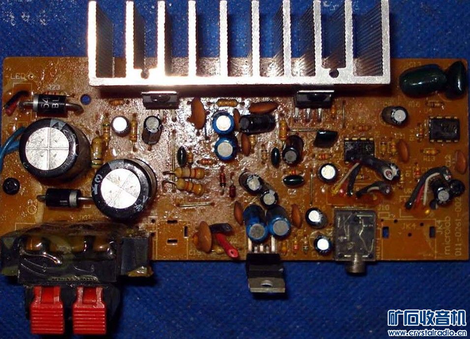

翻转过来的元件面,便于对照,省得一次次地翻看两个面,用电脑就这个好处。
