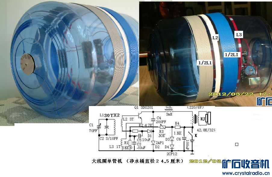

楼主: 欣平
另类简单而‘巨型’的收音机

 楼主| 发表于 2012-3-22 20:18:20 | 显示全部楼层
多谢‘求知’版主、‘ZWDA’、 ‘duxaaa’及‘lwormsj’加分,多谢大家关注!
 楼主| 发表于 2012-3-22 20:24:44 | 显示全部楼层
回‘求知’版主、‘husk2012’及‘绝版佐罗’
    L1是由两个(图中灰色与蓝色)各30匝的线圈反向并联而成(两绕组对称:即匝数相同,但方向相反,故为‘反绕双值’)。
    本人无能,哪位朋友最好能给个链接(本站有关于‘反绕双值’的详细介绍)!
      白色(20楼图中标为L2)线圈10匝,是准备作为天线线圈的,本机保留,但暂未使用;20楼图中标为L3的是电路图中3匝的L2;桶底与L2之间,有1匝¢100mm的较小线圈为L3(再生线圈)。
    也怪我当初没说清楚,不知此次是否已讲明白?多谢关注!

 楼主| 发表于 2012-3-23 21:20:56 | 显示全部楼层
多谢‘轻风’加分!
回14楼
    外径误标了小数点,致相差10倍!应更正(或单位标注为‘cm’)。
    相信大家不会被我的疏忽而误导!怎么搞得?本来是聪明多年,如今却糊涂一时,理解万岁!
回‘绝版佐罗’
    不是两个输入谐振回路!而是两个独立的线圈并联使用,来替代电路图中单线圈L1;使用单联即可,我使用双联中的一联。
    此电路图是根据一年多以前的试验(调谐线圈为单线圈,效果也较好)而绘制很久,本次实物与其略有差别,因我用软件绘图很吃力,故未作调整。见谅!
    此前,于无天地线矿机试验时,因发现接收信号强度,采用‘反绕双值’比传统单线圈的要好一些,故此引入本机中。
