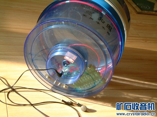

另类简单而‘巨型’的收音机(试验)
    经过多次无天地线矿机接收试验证明:就接收信号强度而论,大环线圈要高于一般的磁棒线圈。
    过去安装单管晶体管收音机,多是采用小型磁棒线圈,并力求其元器件布置的紧凑与整机体积的小巧。如今退休闲居在家,则又思量反其道而行之,于2011年入冬时节,试验制作成一‘巨型’单管收音机。现介绍如下:
    整机外壳由A、B两个不同直径的塑料纯净水桶合成。A桶外径¢25.5mm,桶外周边采用塑料软线‘反绕双值’两个各30匝的线圈,并连接入作为调谐线圈L1;270P可变裝于侧面(桶底)。B桶外径¢24.5mm,于桶内用BV-1.0电线绕3匝作为L2,绕1匝作为L3;元器件固定于一试验用线路板上,其间连线经接线端子连接;耳机插孔兼电源开关裝于该侧面(桶底)。
A桶
B桶
整机

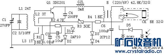

参考电路图(本图为先期绘制,调谐线圈及太阳能电池充电部分与本实物有别)

1、A桶调谐线圈与B桶次级及再生线圈可移动和套入来耦合,用以调节再生及音量。
2、经输出变压器(6/220V电源变压器代用)供32Ω低阻耳机收听。
3、采用2.4V镍镉充电电池,可连续使用很长时间。

1、再生极均匀,灵敏度很高!白天可稳定收听本地附近12个台(包括较远的513千赫),晚间可收到外地30多个台。
2、接收信号强,音量大!较强台声音震耳,还需拉开A、B桶间距离,否则声音将阻塞。
3、音质很好,明显超越舌簧式耳机。
    就综合性能而言,于我制作过的直放式收音机中,堪称第一!
    不过还不太成熟(A、B桶间耦合调节不待改进,即匆匆出笼),仅供大家参考、试验。如蒙抛砖引玉,则非常高兴!

要是能加个架子用旋钮调节两个桶的距离就更好了。

不过,有个疑问,为什么你绕的线圈,两个30匝,用反向绕制呢?
  原句是: 整机外壳由A、B两个不同直径的塑料纯净水桶合成。A桶外径¢25.5mm,桶外周边采用塑料软线‘反绕双值’两个各30匝的线圈,并连接入作为调谐线圈L1;
