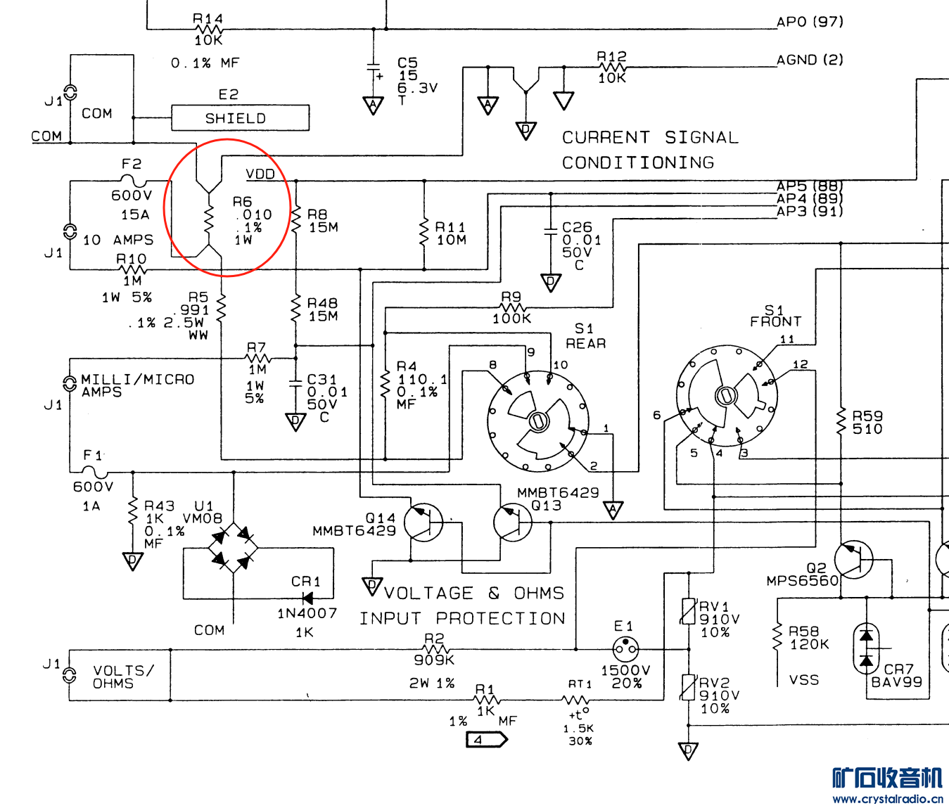

olympia 发表于 2024-6-21 15:25
问下楼主,箭头R6阻值,谢谢
83图纸参考
83图纸参考
83图纸参考
发表于 2024-6-29 22:17:03 | 显示全部楼层
有线路图吗?分享一下。谢谢!
发表于 2024-6-30 22:35:01 | 显示全部楼层
zhpng 发表于 2024-6-29 22:17
有线路图吗?分享一下。谢谢!
在.fluke.com.cn/支持/用户手册
在这个位置输入关键字搜索,里面有很多可用资料

没有找到17/19线路图,谢谢!
发表于 2024-7-2 20:14:45 | 显示全部楼层
zhpng 发表于 2024-7-1 09:13
没有找到17/19线路图,谢谢!
可以参考83的维修手册内图纸,83与19相似
发表于 2024-7-2 23:56:11 | 显示全部楼层
找到了,好的,谢谢!

R6        1K欧
