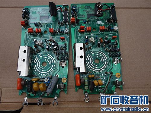

上内部图片了,板子的下部分有几个不同的电阻,可调电位器。上部分只有19要多一个瓷片电容,其他的零件完全都一样了
从这张图片可以看出它们的芯片不同,而且19的芯片的字印刷的更好还有fluke的字样,17就模糊了,外围电路貌似也不同,但是其实印制电路时一样的,只是走线不同,后来我把芯片互换了,都可以用的。线路板上有四个短路点,根据机型不同来选择。我就有点不明白,直接生产19不就行了吗,何必还要17呢?fluke的表反应很快,这是其他表无法比的,另外再说一句说明书上是电容档测量范围是5uf以下,我能测6uf以下好了,大家慢慢看吧。

15B、17B板同样差不多,满足不同市场需要,优利得代工的板不太给力

这是附录可吗,fluke就这做工吗?
发表于 2012-3-20 05:33:39 来自手机 | 显示全部楼层
据说速度不错,不过做工没有福禄克的特点,有点粗糙。
