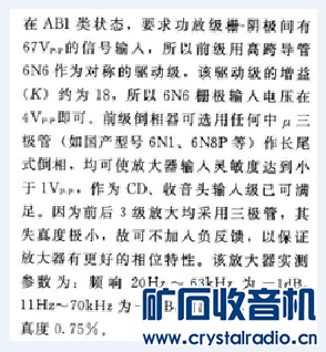

shunyuyang 发表于 2015-6-22 18:01
请问前级倒向输入需要很高的推动电压么?如果不是的话可不可以用运放来做?这样貌似会方便很多
6N6的推动电压见下面截图,我没试过,不知对不对。

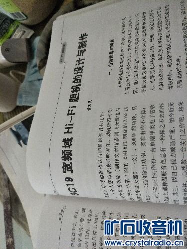

不知道哪年的电子报有郑国川写的12Au7x6C19单端电路,输出3w功率,有不有坛友做过

无线电与电视杂志上偶然看见个电路图

这只管子栅负压太深,推动需要较高电压,相对困难。自身工作电压低,推动部分要求电压高,需要仔细盘算。
