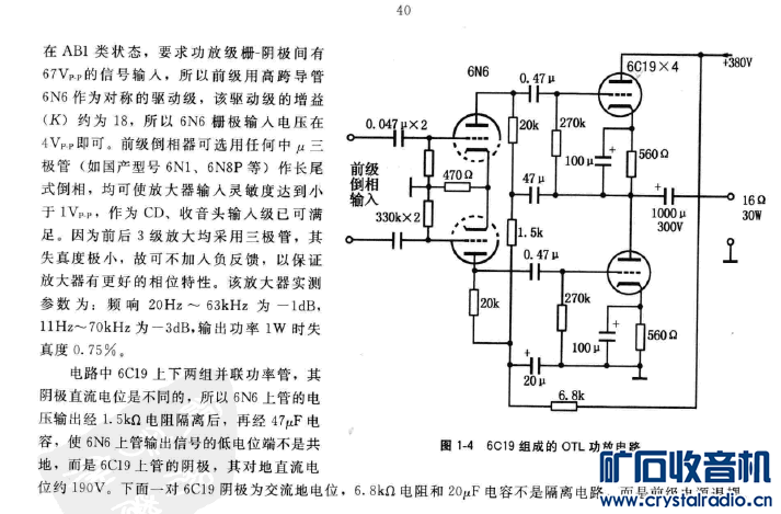

6C19单管甲类单端功放输出不可能达到7W,郑版的图书怀疑是有误。高压电源的功率也就在8.5W左右,输出7W,这甲类单端功放输出的效率也太高了。严重怀疑!

发表于 2012-3-17 23:46:40 | 显示全部楼层
6C19非常不错,但就是 需要较大的推动电压,用6N6 动态很大
有机会试试6C19推挽吧,绝对效果可见

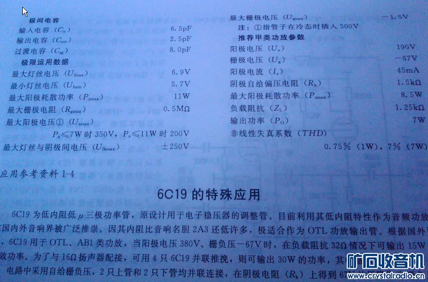

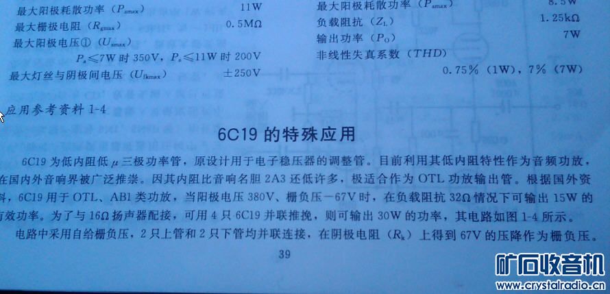

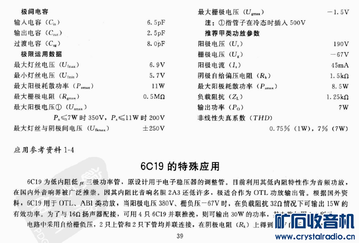

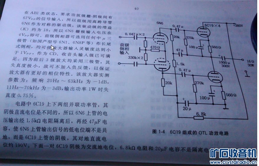

请问楼主,6C19能做出多大的极限功率?不失真的情况下。
发表于 2012-3-18 15:11:10 | 显示全部楼层
跟帖学习一下
 楼主| 发表于 2012-3-18 15:17:31 | 显示全部楼层
书上介绍,输出功率 7w ,本电路估计 2w.如果推挽能达到 15W 以上。
 楼主| 发表于 2012-3-18 15:33:05 | 显示全部楼层
贴几张书上的介绍,供参考。

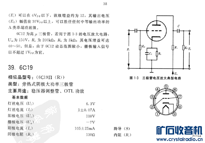

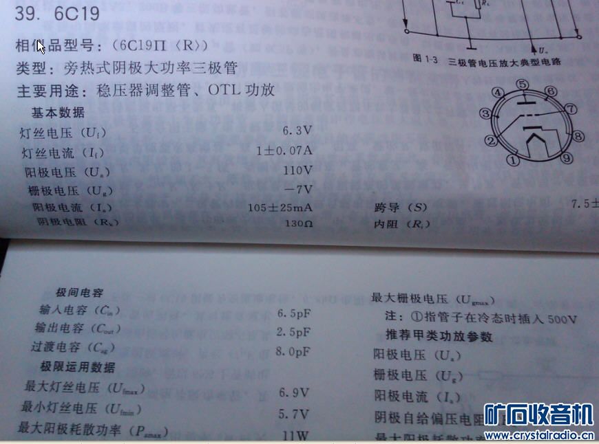

发表于 2014-10-23 13:11:26 | 显示全部楼层
tj.xhy698 发表于 2012-3-18 15:33
贴几张书上的介绍,供参考。
兄台在此贴中拍照的书籍是什么名字?
发表于 2014-10-26 22:00:28 来自手机 | 显示全部楼层
蜣螂虫 发表于 2014-10-23 13:11
兄台在此贴中拍照的书籍是什么名字?
我帮楼主回答,这本书是郑国川著的电子管手册。

兄台有扫描版吗?

6C19参数及应用(郑国川 电子管手册 扫描)
