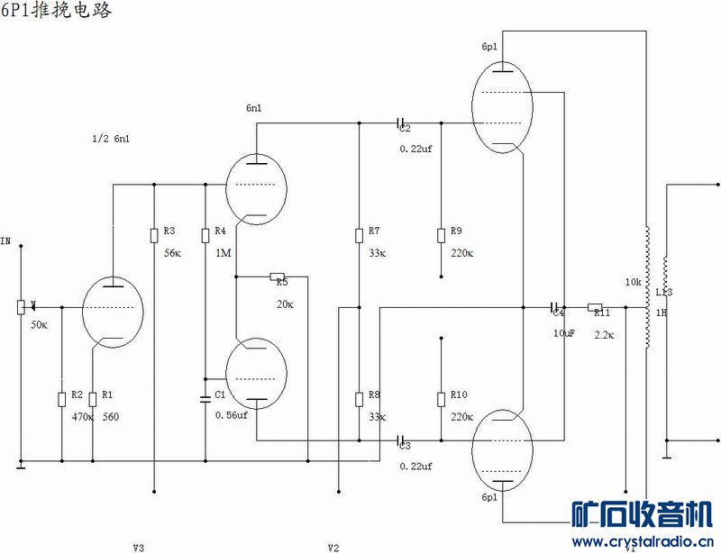

 楼主| 发表于 2012-3-12 20:43:59 | 显示全部楼层
基本调试完工  声音尚可
这是底板
发表于 2012-3-12 21:50:19 | 显示全部楼层
使用6z4整流有点免强了,做推挽还是用石整流吧,滤波电容也尽量用大一点,我看你这样不如做单端算了

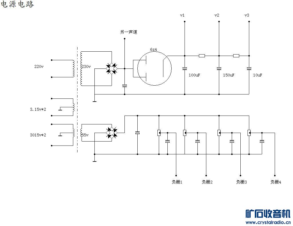

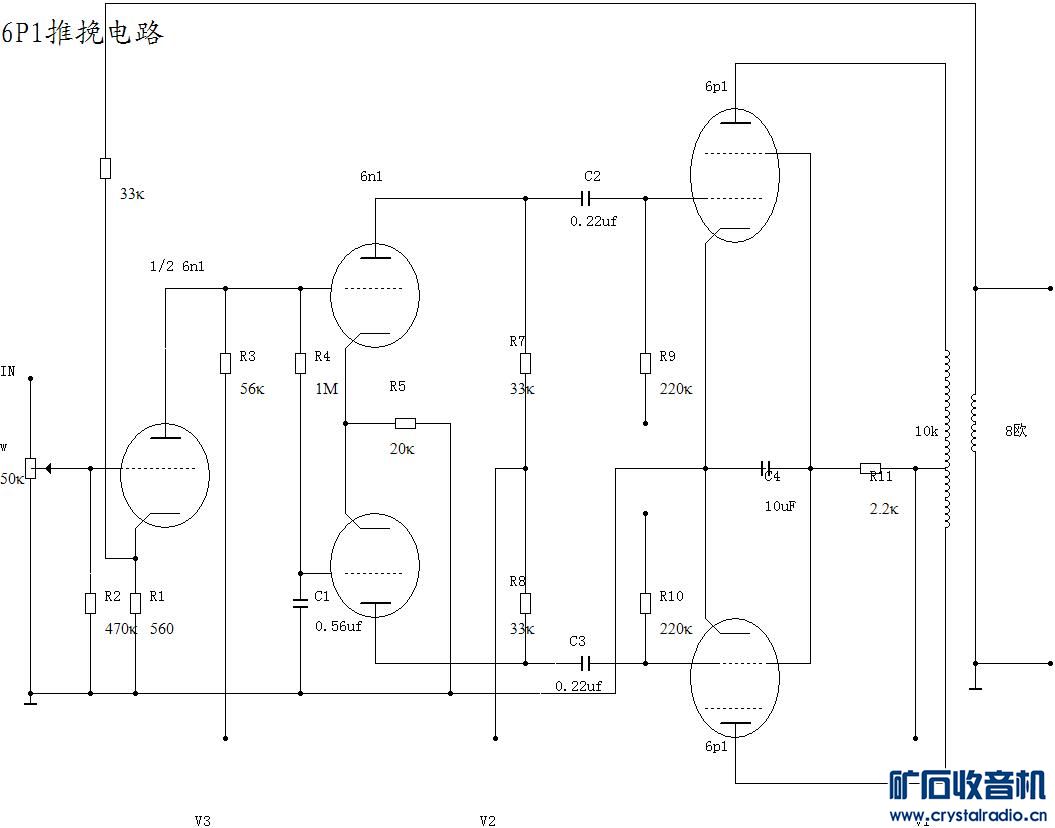

 楼主| 发表于 2012-3-13 07:55:47 | 显示全部楼层
附上电源图  望大家分析一下利弊
加了负反馈

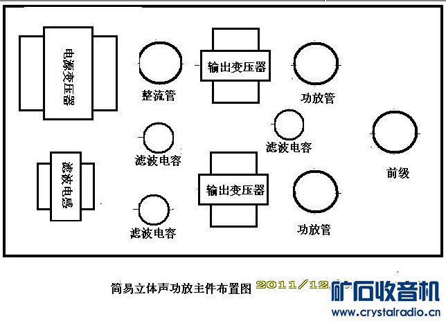

发表于 2012-3-13 21:11:38 | 显示全部楼层
主件排列不合理,恐怕会影响电路指标。
 楼主| 发表于 2012-3-14 13:15:55 | 显示全部楼层
husk2012 发表于 2012-3-13 21:11
主件排列不合理,恐怕会影响电路指标。
已经严重影响电路指标
开电音箱有交流声  预热后逐渐消失 原以为管子质量问题 实则牛摆放位置不对
现已勘正
发表于 2012-3-14 18:02:42 | 显示全部楼层
建议你试用三角形等方案排列,可能会有意想不到的好处:
 楼主| 发表于 2012-3-14 19:45:54 | 显示全部楼层
最后这图比较顺眼  下一步准备用他啃 “老右”特性的805单端了
发表于 2012-3-14 20:04:03 | 显示全部楼层
深资大师 发表于 2012-3-13 07:55
附上电源图  望大家分析一下利弊
说说我的意见:
1,电源部分,去点6Z4,理由是:
a,没有必要搞什么高压延时,因为是小功率管;
b,一只6Z4供给6P1推挽的电流,使6Z4压力太大,特紧张。因为推挽电流大约是80——100ma,6Z4只能提供约80ma的电流。
c,延时管增大了高压电源的内阻,这对推挽电路很不利。
就照你的延时方案,6Z4后面的滤波电容也太大了,很可能烧掉这延时管。
2,末级的固定偏置不合理,应该改为自给。理由是:
a,末级基本上工作于甲类,板极电流基本上稳定的;
b,可以提高电路的可靠性与稳定性;因为串联在阴极的电阻有负反馈作用于保护作用;
c,大大的简化了电源电路;
d,当推挽管一致性稍差的时候,正好与输出不平衡的阴极倒相电路相配,以获得电路的整体平衡。
发表于 2012-3-14 20:22:36 | 显示全部楼层
下管屏阻改36K-39K试试
发表于 2012-3-14 21:55:52 | 显示全部楼层
看到6P1的机器就要顶,欢迎楼主参考一下我的电路。
http://www.crystalradio.cn/thread-142223-1-1.html
推挽机最好最关键的还是电源要给力,您用6Z4做供电估计音量开大声了机器会出现缺氧眩晕等问题。 固定偏压输出效率要比自给要高一点是真的,把倒相平衡做好,加上固定偏压,6P1推挽会给你不一样的感觉,加油!!
 楼主| 发表于 2012-3-15 07:38:02 | 显示全部楼层
综合以上师傅的建议
电源的高压延时去掉 改善电源内阻
倒相臂阻作适当的调整 尽可能平衡
为了输出效率 和PP电流平衡  固定偏压就保留了

 楼主| 发表于 2012-3-19 11:34:44 | 显示全部楼层
husk2012 发表于 2012-3-14 20:04
说说我的意见:
1,电源部分,去点6Z4,理由是:
看着6Z4有点不甘心  又折腾了一下
即扩流 有延时
