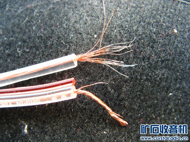

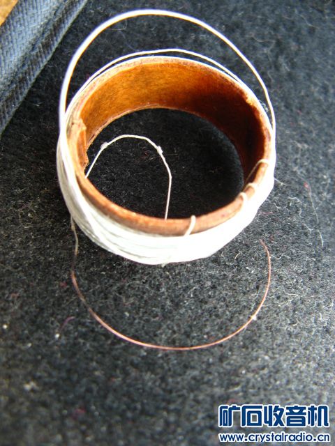

听了大家的讨论获益匪浅,想起自己也有一些音响线,借此机会也测试一番。
下图是几十年前的纱包线,确保真铜。
下图是买音响时厂家配送的音响线,做工很漂亮,就是铜丝有些细。
下图是我十几年前买的音响线,一红一白,红线已经有点氧化,白线还是银白色。
发表于 2012-3-9 17:46:04 | 显示全部楼层
为了测试线材,先把音响线都剪下来一小截,与纱包线进行比较。
纱包线经火一烧也烧断了,但过火的部分用手一捋就露出了原来的铜的颜色,而且仍弹性良好。大家从图片中可以很清楚地看出来。
厂家配送的音响线在用剪刀剪短时,心就有些凉啦,因为截面好像露出了白的颜色,不死心也用火烧一下,直接就软化断掉了,(纱包线是线都烧红了之后才断掉),过火部分呈灰白色且容易断,确实是铝芯线无疑了。
我以前买的音响线一红一白,每根都是多根铜丝分成3绺绞和而成,因红铜颜色的一根已经有点氧化,使得铜线跟以前的老线非常相似,所以认为它就是真铜线;把白色的一股线用火烧了一会儿,结果反而露出铜的颜色来啦,于是认定这是真铜线。不放心又用小刀把红白线都刮了刮,都呈现出纯铜的颜色。说明真铜线无疑。
结论:各位买线材时其实仔细看看线材的横截面就可以作出判断了,外观漂亮是靠不住的。
