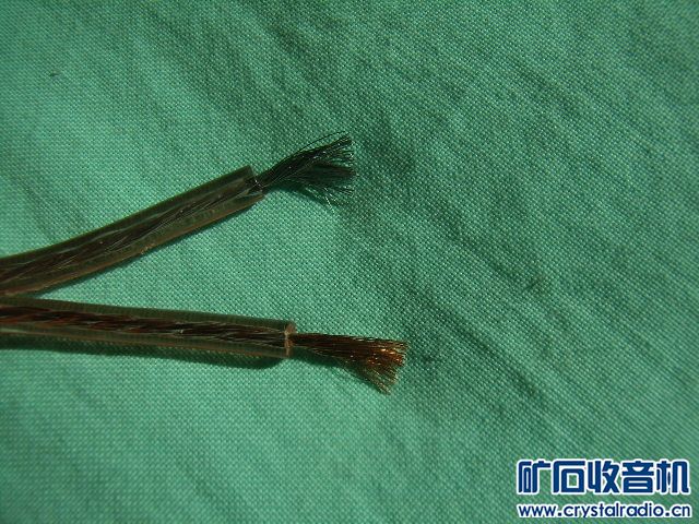

前些日子单位要接背景音乐,在市场买捆音箱线,芯线又粗又柔又便宜回来以后觉得不对劲用火一烧真像大白铝线,铜包铝。现代科技太发达了。特此提醒坛友----买喇叭线用火烧一烧。

好的铜线用打火机烧单根线头会熔化成小球,小球圆流动性好的是好铜线。铝线或铜包铝线用打火机烧单根线头熔后向下耷拉头或断掉。

我公司做线材的, 一般验证都由我做, 我的方法就是把线刮一下, 看里面, 如果里面是白色的话用磁试一下, 吸的就是铜包铁, 没吸的一般是CCA, 里面都是铜色的话就要烧, 用喷灯, 烧溶了用肥皂水碎火后立即再用喷灯烧, 如果火色有绿色的就是铜.
这几个程序试, 没失过手.

遇到过里面也是铜色的, 其实是合金,
