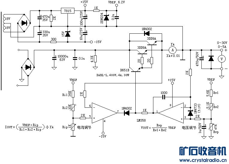

发一个SS1795S型可跟踪直流稳定电源的稳压稳流部分电路图

 楼主| 发表于 2013-10-26 21:24:00 | 显示全部楼层
zy19860818 发表于 2013-10-26 01:45
主电源输入24v电压可以吗?谢谢了
原电源是根据输出电压的高低,通过LM324比较后,控制继电器选择变压器次级抽头来输入主电源的电压高低。当然主电源直接输入24v电压也可以正常工作,只是当负载电压较低且输出电流又较大时,调整管上的功耗太大,易损坏。

发表于 2013-10-27 08:44:39 | 显示全部楼层
liiqi 发表于 2013-10-26 21:24
原电源是根据输出电压的高低,通过LM324比较后,控制继电器选择变压器次级抽头来输入主电源的电压高低。当 ...
那如果变压器只有24V输出,有没有什么好的办法来克服你说的这种情况呢?
 楼主| 发表于 2013-10-27 19:24:18 | 显示全部楼层
如果非要用此电路的话,还真没有什么好办法,在压差较大的情况下只能短时间使用,或增加调整管的数量,分担负荷。

发表于 2013-10-29 15:17:01 | 显示全部楼层
這個電路與TSM103A相同,TSM103A是開關電源的穩流穩壓控制IC,常用在開關電源的次級.

你好,有这个电源详细点的原理说明吗?
 楼主| 发表于 2014-4-25 10:56:01 | 显示全部楼层
重发此电源电路图,增加了输出电压和恒流电流的计算公式,根据这个公式可以灵活选用参考电压Vref和输出可变电阻的阻值。
 楼主| 发表于 2014-4-25 10:57:41 | 显示全部楼层
ywd657 发表于 2014-4-24 14:19
你好,有这个电源详细点的原理说明吗?
抱歉,没有。这个电路图是我根据实物绘制的。
发表于 2014-10-28 21:17:14 | 显示全部楼层
liiqi 发表于 2014-4-25 10:56
重发此电源电路图,增加了输出电压和恒流电流的计算公式,根据这个公式可以灵活选用参考电压Vref和输出可变 ...
你好,想仿制你提供的这个电源,为了减小压差降低功耗,能给我一个电压跟随的电路吗,也想利用继电器切换次级绕组。另外想问一下,这个电源有输出短路保护吗,谢谢
