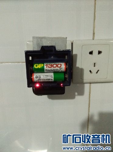

楼主: 科学飞碟
拖了一个月的镍氢电池充电器,今天终于做好了……

此電路有問題,LED不可能過那么大的電流!要在LED和30歐電阻并上一個電阻才行。

电路虽简单但设计有问题,建议用独立的电压比较和恒流充电。

类似的这种电路我做过,效果不太好。

我采用7805或317三端稳压IC,组成恒流电源,几节电池串联,优点电池性能不好也能正常充电,缺点不是智能的。

电池仓的触点可是下了功夫了,不过镍氢电池充电的要求比镍铬高一些。

看你们都搞的好复杂哟,镍氢电池充电本身电流都不会太大,恒压电路充电就够了,我自己的鼠标电池充电器就是自己做的,用1117-1.5的稳压管提供1.5V稳定电压,串了个小电阻,多大的忘记了,使其空载电压在1.3V,就这样我已经用了快3年了,还在使用,电池一个个都好好的,关键是省事,放上去不用管了,冲一天一夜电池也坏不了,一般都是要充电了晚上放上去,第二天拿下来,省事省心

和你的想法一样,我也是用7805组成恒流源,1300mA电池用130mA电流充电16小时,充两节电池用交流输出9V变压器,四节用12V输出电压的。
