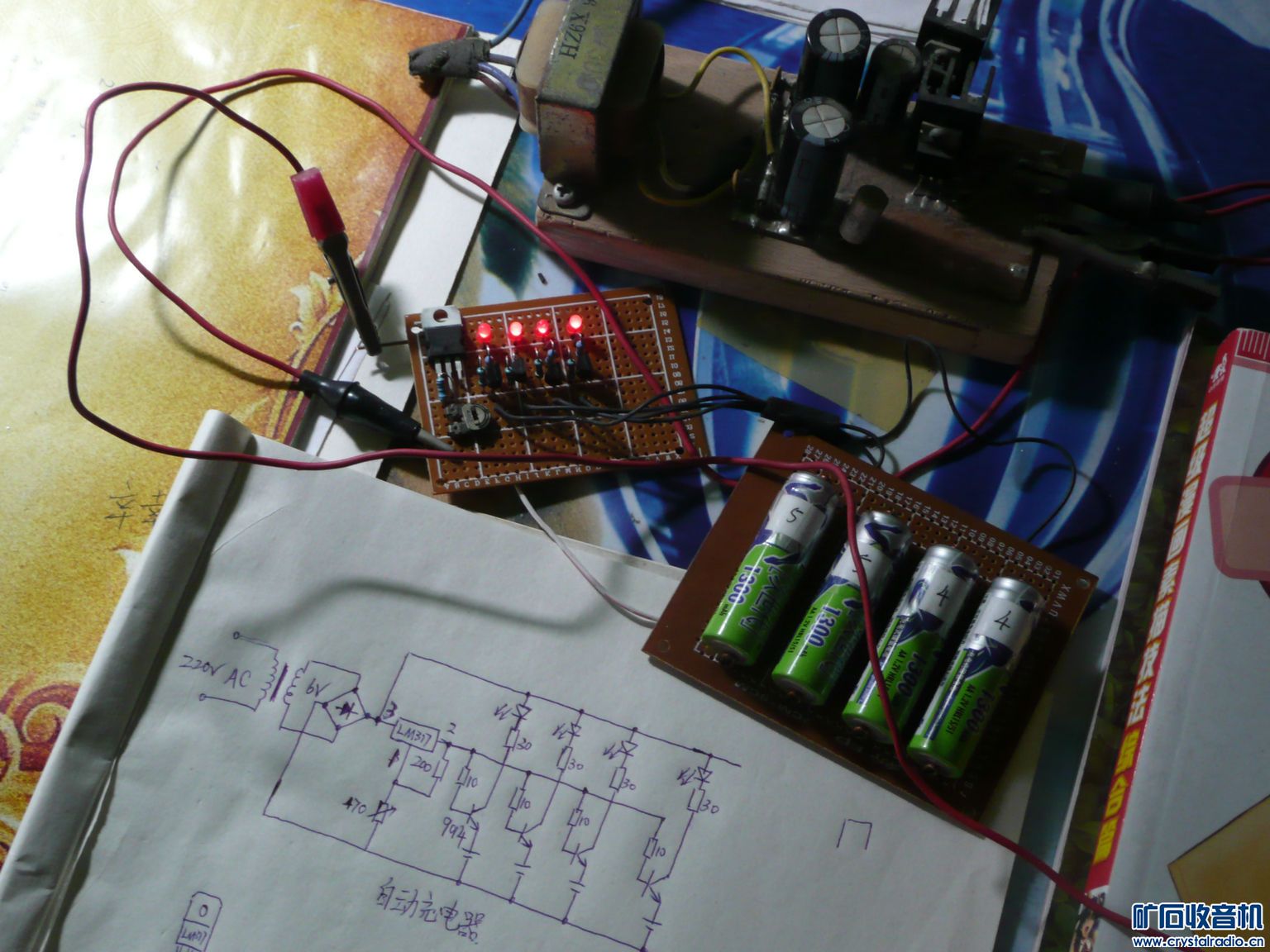

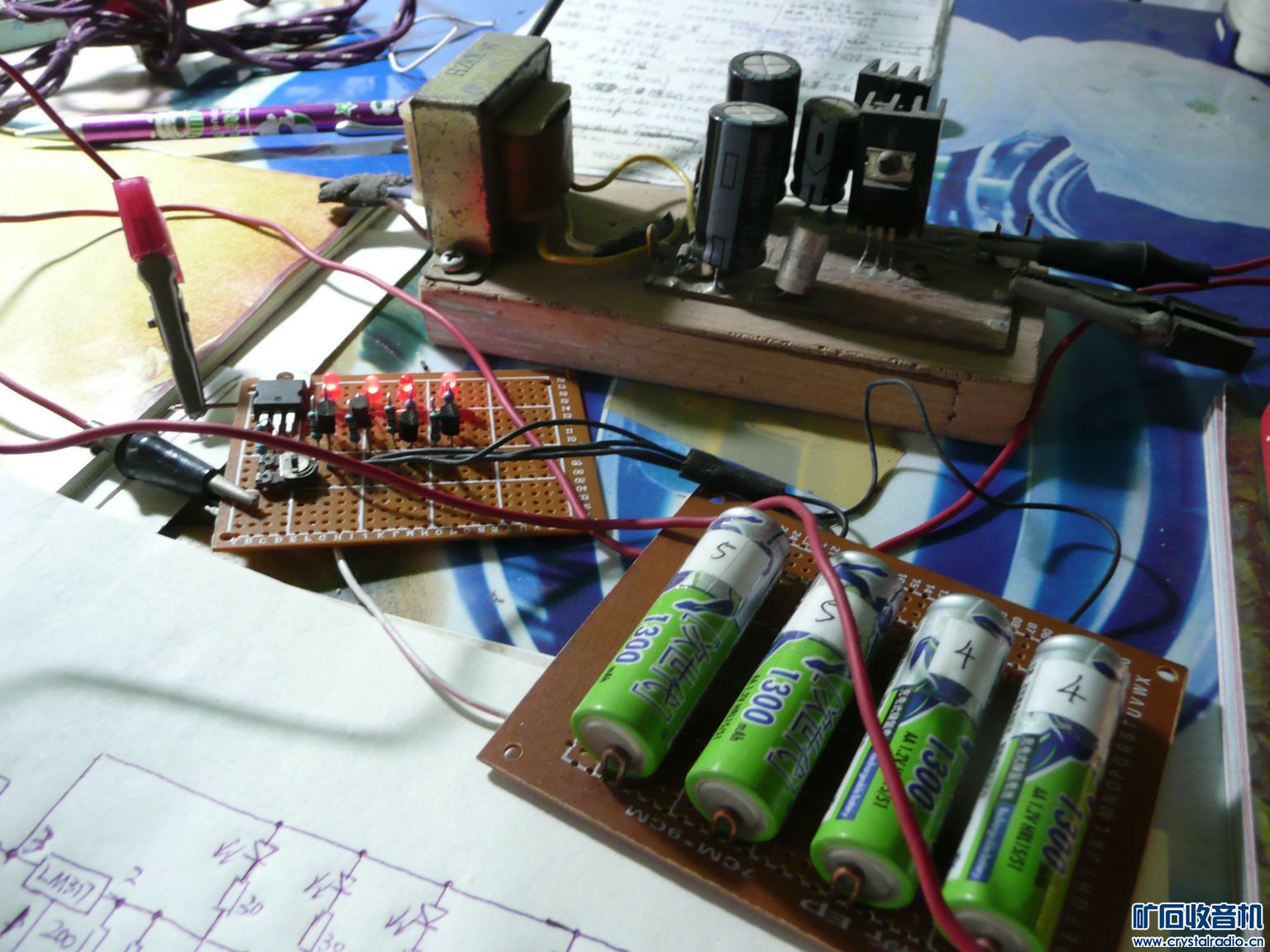

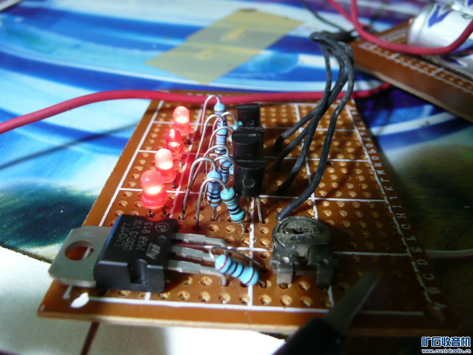

真是惭愧,上个月20号开始焊的东西,然后又不了了之的放在桌上一个月了……
今天花了几小时,终于做好了……
问我平时干啥去了?——————平时就泡在网上,什么也么干……
那几个电池是用在建武TH-28A上的,貌似这几颗电池有点充电不进去…………?
不知到时那几个小红灯会不会熄灭……?
上几张照给大家过过眼瘾吧……

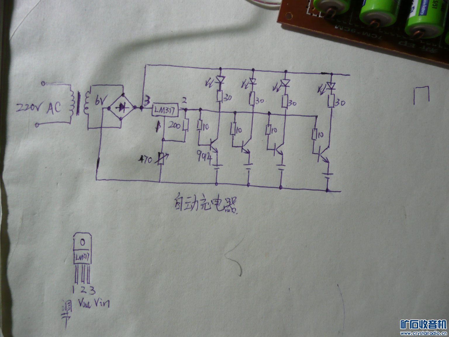

网上找的电路图:

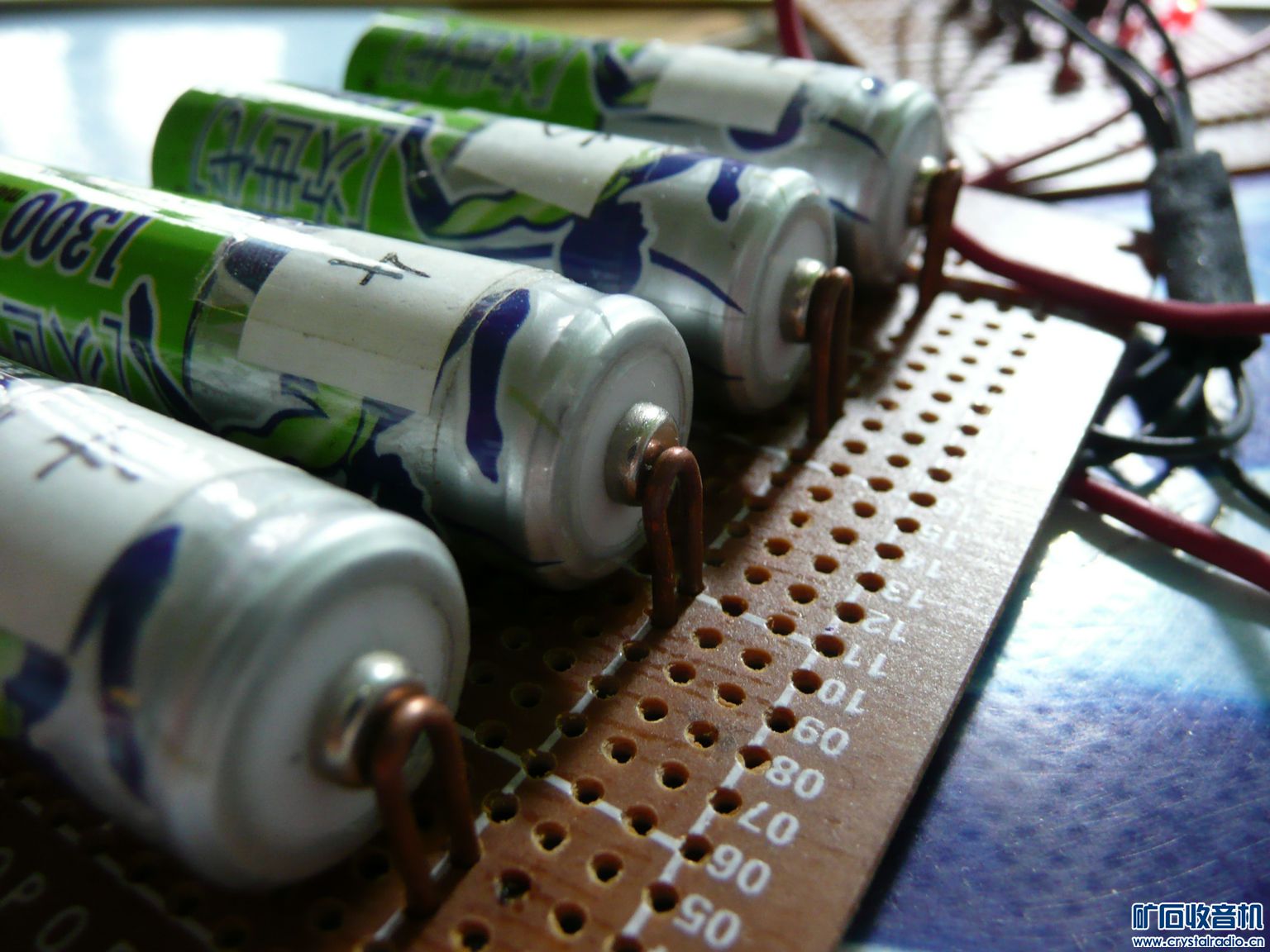

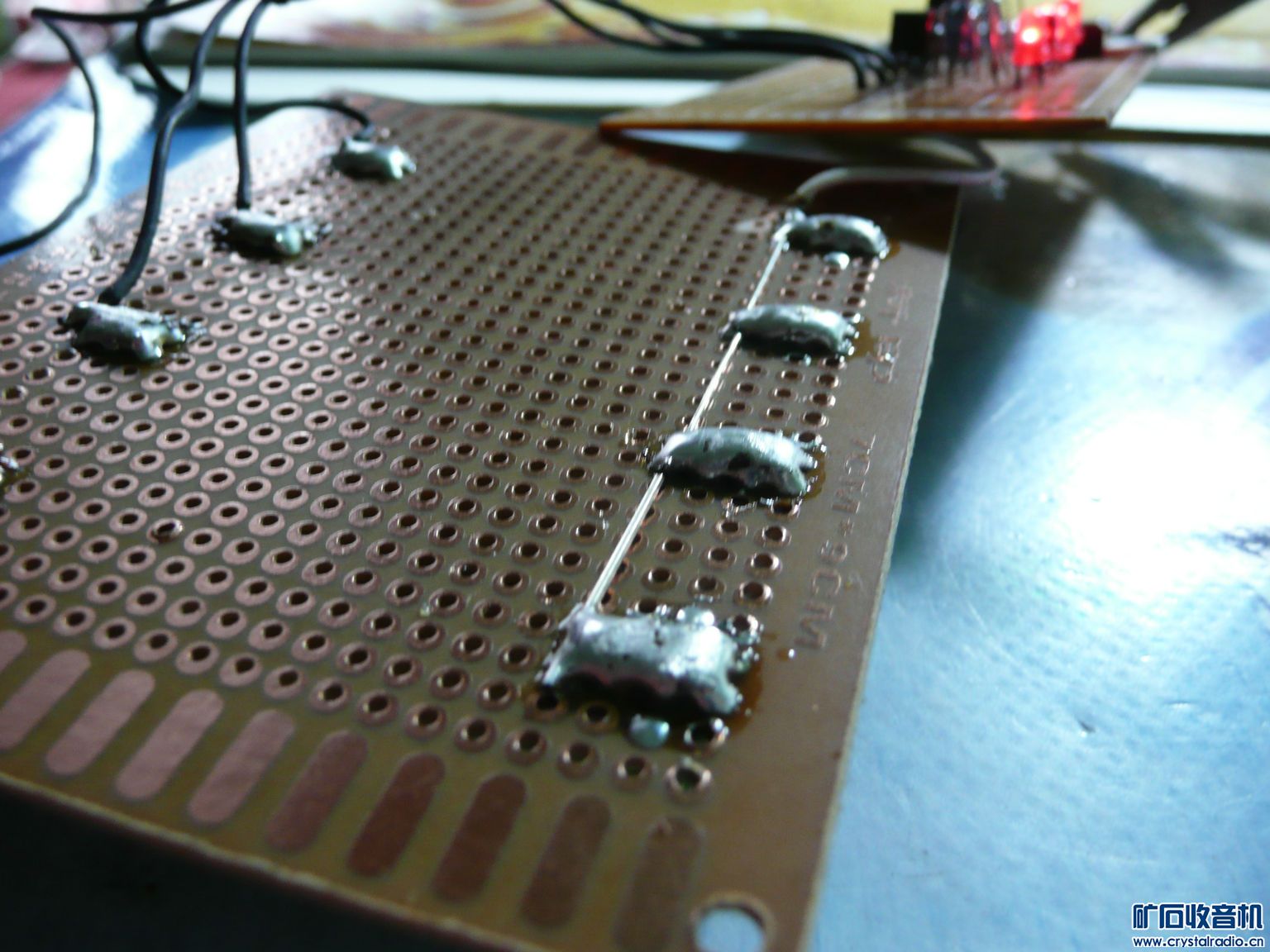

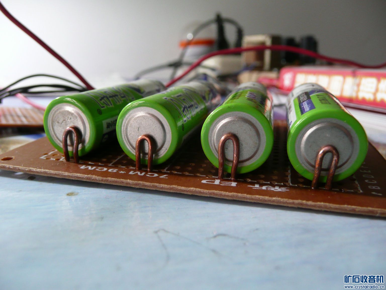

局部特写:
小红灯看着很可爱
关灯来一张
发表于 2012-2-26 15:28:09 | 显示全部楼层
你是个天才!
发表于 2012-2-26 16:58:39 | 显示全部楼层
不是恒流充电,但有限压防过充作用。
发表于 2012-2-26 17:28:43 | 显示全部楼层
电路好像有点问题,充电通过9014的发射结?集电极带的发光管限流电阻小点了。发光管电流5~10mA比较合适。
发表于 2012-2-26 18:25:50 | 显示全部楼层
电池充满电压不同,用长后还有变化。
基本还是个傻充,指示充满,还不如指示电池装好了正常充电有意义。
发表于 2012-2-26 19:08:11 | 显示全部楼层
请教楼主,这个和锂电池充电器有何不同
 楼主| 发表于 2012-2-26 19:55:10 | 显示全部楼层
不想弄太复杂的智能充
发表于 2012-2-26 21:15:53 | 显示全部楼层
很聪明的设计,特别是9014的饱和使用阶段。
不过还是有问题。1、正常充电时,发光二极管电流过大。2、快冲满时,9014要退出饱和区,这个时候会不会太热。3、傻冲,吃了不讨好。
就随便一说。
发表于 2012-2-26 21:45:14 | 显示全部楼层
俺更加惭愧,只是用6颗hr-aau串联再串一颗热敏电阻,直接从电脑电源d口取12v充电,好多年了,电池还没有死。
发表于 2012-2-26 22:42:03 | 显示全部楼层
1)建议电压基准源用TL431来提供基准电压。
2)发光二极管与30Ω电阻由串联改为并联,应该可以增大充电电流。:lol
发表于 2012-2-26 23:50:09 | 显示全部楼层
我做过,不好用
发表于 2012-2-27 01:23:54 | 显示全部楼层
不错不错,跟我几年前的设计很像,不过,我的设计是用4个317,每路一个,哈哈
发表于 2012-2-27 11:58:53 | 显示全部楼层
就是充电时间长点,继续努力
发表于 2012-2-27 22:55:24 | 显示全部楼层
有没有测过充电电流多大,对于1300mah的电池100ma电流也要充13个小时以上才能充满,但普通LED100ma电流很快会烧掉,如果充电电流控制在数十ma充电时间又太长无法接受。
 楼主| 发表于 2012-2-28 18:34:14 | 显示全部楼层
到目前为止,发光二极管还没有熄灭……
