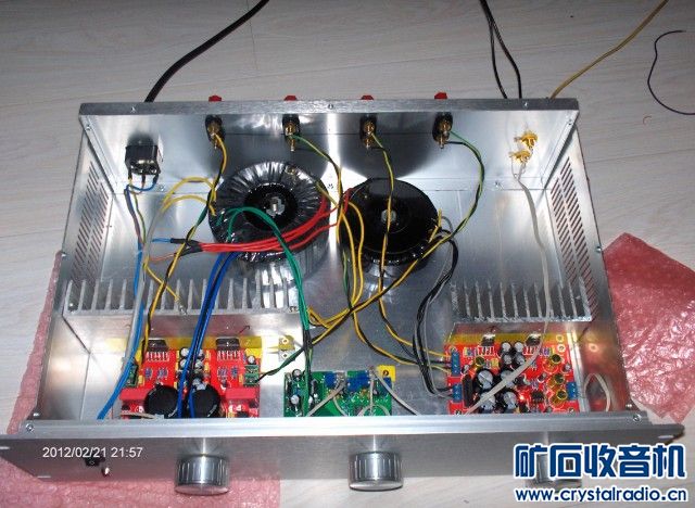

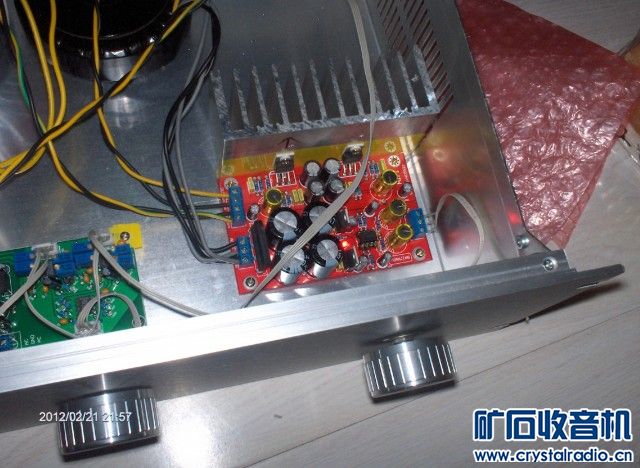

做一个电子分频的放大器玩玩!低音3886,高音1875,变压器低音150W,高音80W,电子分频器分频点1K!尼玛我准备把我的两个箱子推爆炸了,然后换掉!

机壳做的不错。平整。

想推烂音箱是吧---换块分立件的功放板啦, IC多半都自带过热过载等保护电路,能推炸才怪

分频点1KHz不妥吧,几乎没有什么高音喇叭适合分在1KHz吧。
发表于 2024-11-7 10:14:01 | 显示全部楼层
外形漂亮,里面就寒酸了,分频点也太低了
发表于 2024-12-3 17:27:39 | 显示全部楼层
电子二分频的分频点越低,对高音喇叭的素质要求越高。这个分频点的高音喇叭不好配,弄不好容易烧
