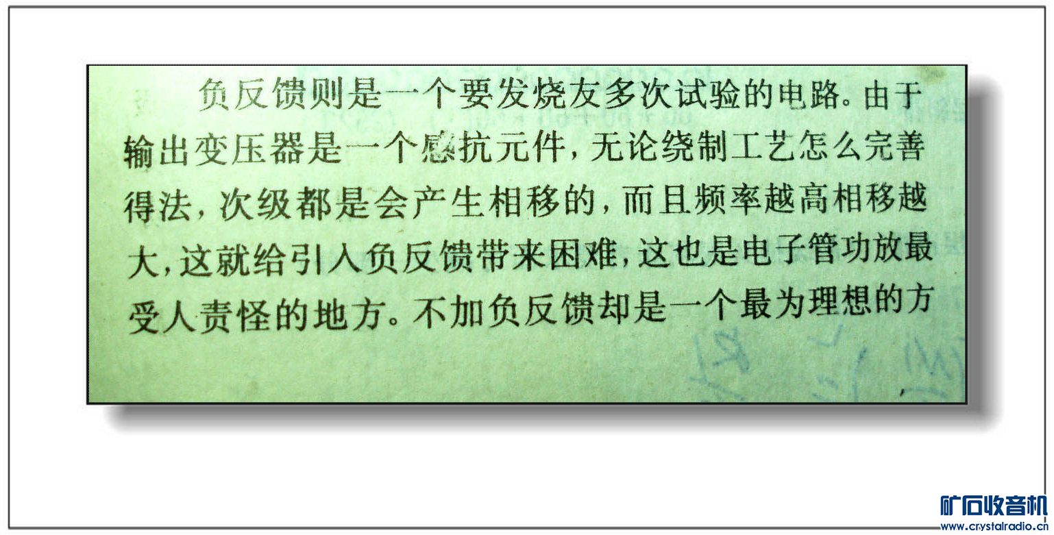

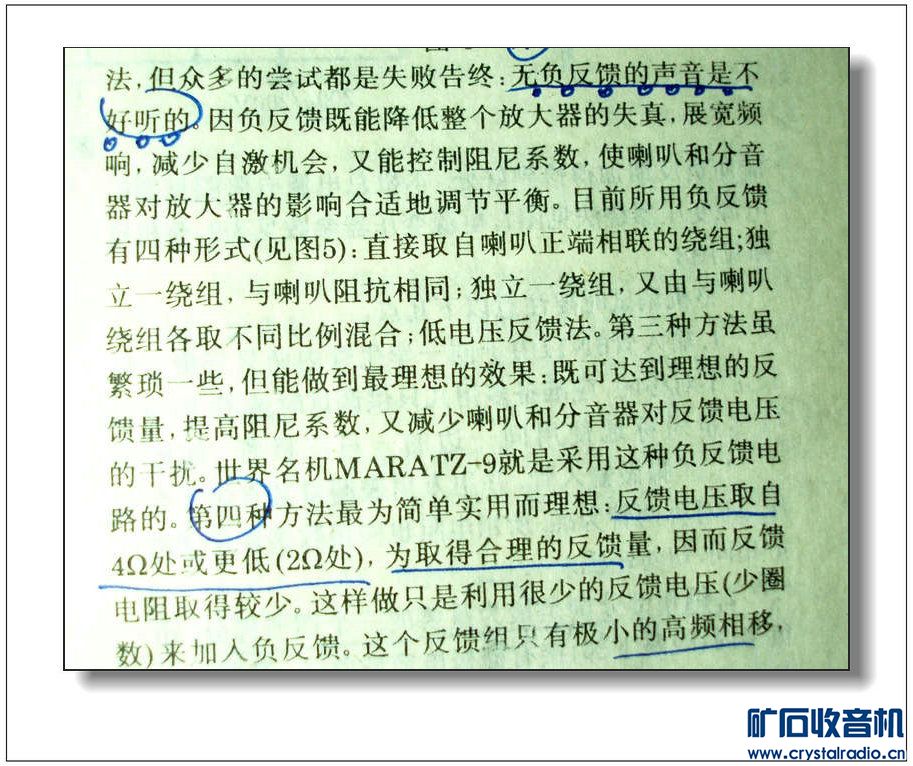

发表于 2012-3-26 19:43:11 | 显示全部楼层
老K 发表于 2012-2-18 21:47
回复 9# 海河
失真是按照6N1的典型运用来设计的,和《无线电》上的一样。如果加上负反馈,仪器测出的正弦 ...
~无负反馈的声音是不好听的。~

发表于 2012-3-26 19:47:43 | 显示全部楼层
jinlizhpc 发表于 2012-2-29 13:23
加入适当的负反馈失真会小一些,输出变压器的初级阻抗是不是有点大
同意您的观点!应该加一点儿负反馈!
 楼主| 发表于 2012-3-27 10:31:48 | 显示全部楼层
关于负反馈的思考:负反馈一直是一个有争议的问题。为什么用负反馈?我的看法,一是为了减少失真,但是一般讲的都是用仪器所测量的正弦波失真,而在实用中多数都不是正弦波,在使用了负反馈后,又会产生瞬态失真,减少了高频成分。于是就产生了用仪器看指标看很好,但是不好听的现象。如果放大器的性能实在不好,失真很大,超过了10%,那时不得不用负反馈来纠正,靠牺牲高频部分来使整体的声音比较好听。二是为了获得自己所偏好的音色,比如有的人喜欢偏软的音色,那么负反馈是可以容易做到的。但是把这种声音误认为是“胆味”那就错了。三是为了降低内阻,这是一个似是而非的说法。因此,在追求HIFI的效果的时候,控制负反馈的使用,减少负反馈的量,是很重要的。尽可能用放大器的设计和工艺性能来使失真指标达到一个较高的水平,从而不使用负反馈,才是最高的追求。总之,负反馈是味精,做菜的时候可以放一点,做得好时可以不放,更加原汁原味。
