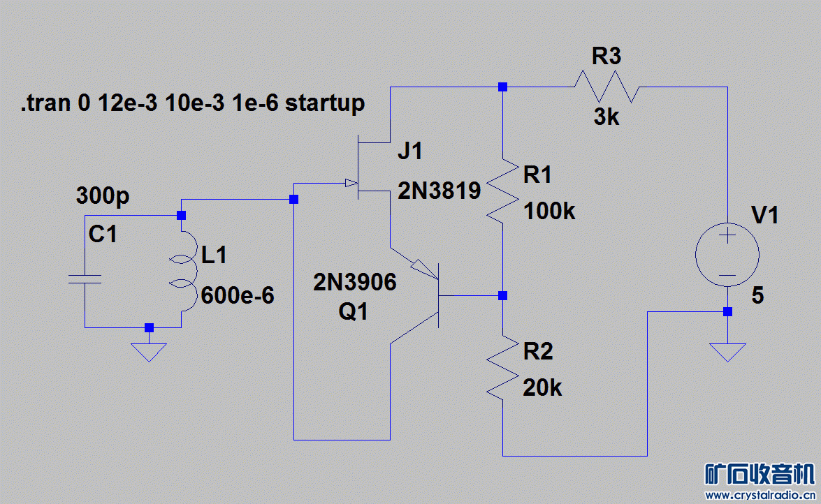

人品爆发, 没想到 LTSPICE 竟然仿真通过了, 经过了 100 多次尝试之后:

Lambda-Diode负阻振荡器跟我最近按照集基放大原理试验的振荡器极其相似,原来这种振荡器在学术上有这样的学名。
使用单栅管可以用下面的电路:
FIG5是带自动振幅控制电路的版本:
以前一直未采用这样的电路,一方面是双栅管两个栅只有同时加上一定正电压,才能产生较大的源极电位,供给三极管使用,比较麻烦。
另一方面,自己一直想设计一个振荡器,对于LC回路使用直接耦合,其中不引入任何耦合电容,现在用双栅管配合集基低压放大技术比较简洁地达到这个目的。

"经过了 100 多次尝试之后"
楼主指的是仿真无输出吗?
振荡电路仿真时,很容易不起振,解决办法:
1.将电源改为阶跃电源,如PULSE(0 5),人为引入一个电源跳变,相当于加入一个开关;
2.适当设置l、c元件的初始值,但这种方法不好控制,稍有不慎,效果更差;
3.可在振荡电路任一之路串联一衰减电压源或者并联一衰减电流源,衰减的周期为电路振荡周期的预测值。f(t)=A*exp(-a*t)*T(t),T(t)是任意周期信号。
