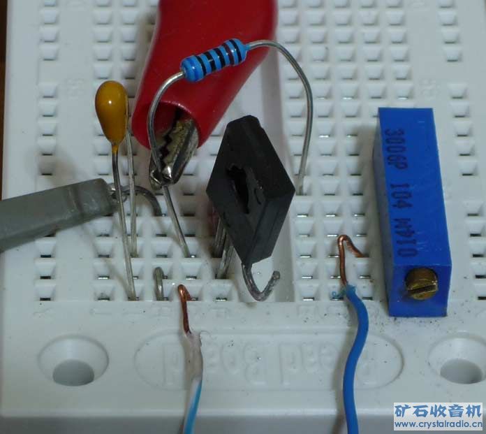

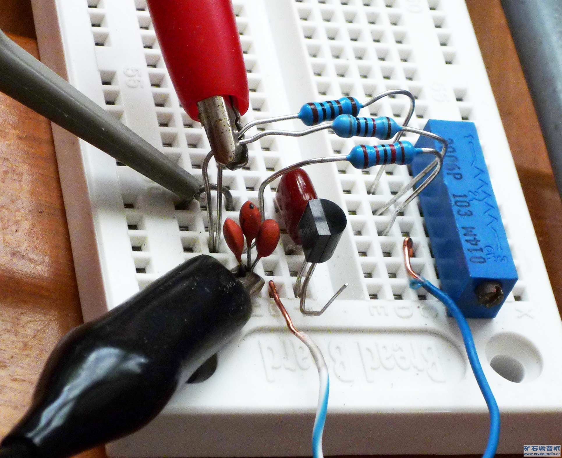

三个分立元件(电阻电容和三极管)组成的 200KHz 振荡器
发表于 2010-9-8 16:02:17 | 显示全部楼层 |阅读模式
三极管: 2SC1815GR  激光刻字版
电阻: 4.7K ~ 13K    (确定以后只需一个11K)
电容: 300pF
电源: 东芝和宏基的笔记本都是 19.5 伏,  用两个 9 V 电池也可以。
http://people.seas.harvard.edu/~ ... rpol/vanderpol.html
http://jlnlabs.online.fr/cnr/negosc.htm
晶体三极管有一项极限参数BVceo,它是指在基极开路时集电极一发射极间的击穿电压.通常情况下应使加在晶体三极管集电极与发射极之间的工作电压Uce不超过BVceo,由于基极开路无基极电流,晶体三极管截止,只存在极微小的穿透电流ICeo, 如果不断加大集电极与发射极之间的工作电压Uce,当达到BVceo时晶体三极管即发生击穿现象,其集电极电流Ic便急剧上升,当达到B点后,管压降Uce却随着电流Ic的增加而降低,这段区域称为负阻区,这时晶体三极管具有负阻特性。
如图:
C2 是为了读取信号方便而使用的, 实际电路中可以取消。
本例中使用的 2SC1815GR 不是老版本的银白印字那种, 而是新出的小个头激光刻字 2sc1815GR (个头比 S9014还小).
另外吾实验了 2N2222A, 2N3904, 2N5551, 2SC3355, 2SC1213, S9014, S9018, S8050 和老版本银白印字那种 2SC1815GR 均不能实现
本例中出现的明显的负阻振荡。
小个头激光刻字 2sc1815GR  200个一包(不到10元人民币), 它的特点是负阻区域很宽, 雪崩时 E C 间电压在 8.5 至 10.8 伏之间。
很特别。
为了这个实验, 吾买了 50 个 2N2222A,  没能弄出来。  希望大家有好的发现, 如果您感兴趣的话。

发表于 2010-9-8 17:06:13 | 显示全部楼层
电路图中看到五个分立元件,实物图中看到九个分立元件。

 楼主| 发表于 2010-9-8 17:28:25 | 显示全部楼层
原帖由 longshort 于 2010-9-8 17:06 发表
实验的时候当然要多种尝试了,   吾没有 300pF 的电容, 所以用 3 个 np0 100pF 电容代替了。
可变电阻是为了调试用的, 最终阻值可以选 11K ohm.

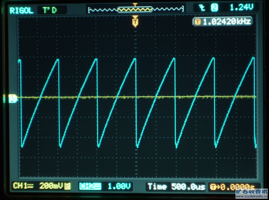

 楼主| 发表于 2010-9-10 17:19:06 | 显示全部楼层
今天取得重大进展,  几乎手头所有的 NPN 三极管 (除了2sc3355) 都能展现负阻效应:
2N2222A, 2N5551, 9018,9013, 9014, 8050....
             解决问题的关键就是加大电容,  当把电容增加到 0.1uF 的时候,  令人振奋的情况就出现了。
当然, 要调节合适的负载电阻。
        例如, 19.5V 供电, 串接 31K 电阻,电容 100nF (0.1uF),  配合中功率管 2sc2682  可以振荡在 1KHz.
产生的是很典型的锯齿波。
[ 本帖最后由 e3po 于 2010-9-10 17:22 编辑 ]
发表于 2010-9-10 19:04:26 | 显示全部楼层
能看下中功率的Uc波形图吗,最好有数据
 楼主| 发表于 2010-9-10 20:04:13 | 显示全部楼层
原帖由 风之澜 于 2010-9-10 19:04 发表
能看下中功率的Uc波形图吗,最好有数据
来了..............................
发表于 2010-9-10 20:49:23 | 显示全部楼层
放电曲线很陡峭。说明击穿后内阻急剧下降。要是用大功率的,再尽量减小R那么输出将啥样呢。。。。。。大功率的好像要大的多的击穿电压。期待中
 楼主| 发表于 2010-9-10 21:26:57 | 显示全部楼层
原帖由 风之澜 于 2010-9-10 20:49 发表
              基本跟功率无关, 也就是 8.2 伏就击穿了。  吾后来用 9V 的电池也可以产生锯齿波。

发表于 2010-9-25 19:28:05 | 显示全部楼层
没明白:
怎么1815产生的类似正铉波,
那个中功率管却产生锯齿拨
