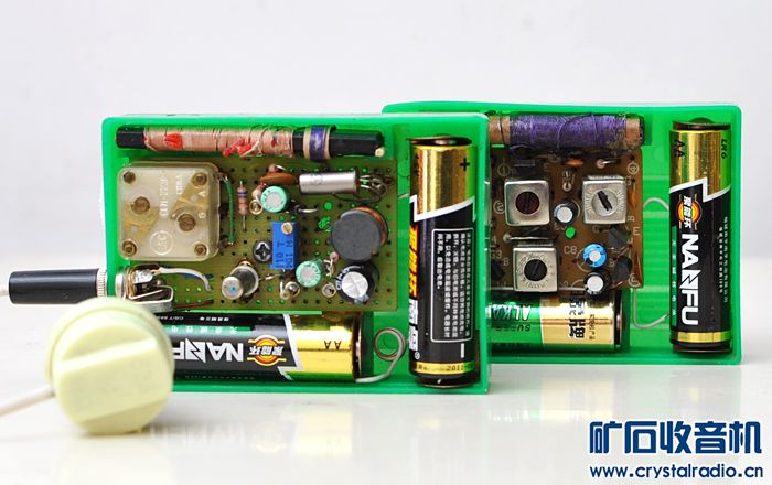

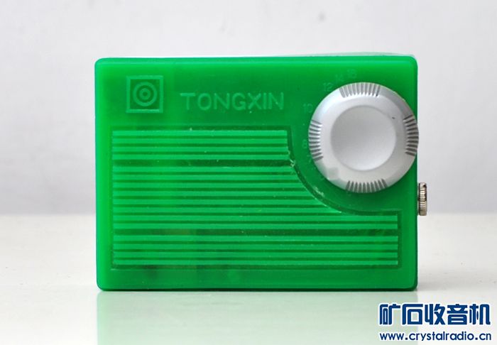

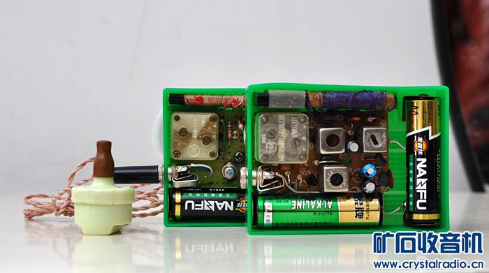

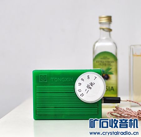

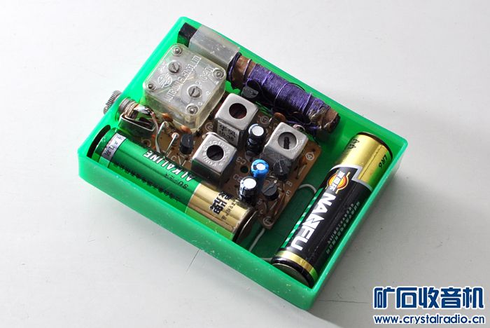

DSC_8957G16.jpg DSC_8952g1.jpg DSC_8958G1.jpg DSC_8960G14.jpg DSC_8972G2.jpg 一个是二管,68-1加一级低放,另外一个是四管超外差,用的是原套件的零件,印板部份把低放部份锯掉,正好能放进这个小盒,很适合放被窝里听,有的台音量很大,只好把台调偏或转动使音量合适。

    二管机的电路前几天贴过是广坛一个网友贴的,四管机是中夏套件改造的,去掉了推挽放大,只留前置放大,输入变压器的位置接高阻耳机就行了。
