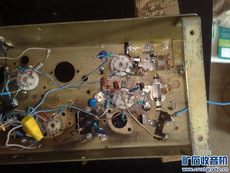

    5k(10W)的滤波电阻我用5k(50W)的绿釉瓷管代替了,由于体积过于粗壮,放于电源牛左下角。电阻都是经过表测量过,电容没法测量。现在的问题是从第一中周接上滤波后的高压5k就开始发热,是在不明白是什么原因。
 楼主| 发表于 2012-1-28 22:26:31 | 显示全部楼层
回复 20# ENIAC
    是啊,这是我这辈子第一次真刀实枪搞无线电,布线、焊接一点经验都没有,根据大家的指点,我已经把灯丝电源线用双绞线重新顺底板部了,现在看上去清爽多了,但是从高压第一中周后接通后5k滤波电阻就开始发热,不明白到底是哪里搞错了,检查也几道也没找出问题。现在沙沙声有了,由于潜伏在论好长时间了,翻看了好多案例,高频部分已经尽可能地缩短接线,用粗单芯线,线圈也是论坛里的“云天化”兄帮我绕的。
但由于从没有无线电实战经验,实际操作还是差,在各位面前就是菜鸟一个。
感觉是6j1接线有问题,不知到底错在哪里,要图纸上有个6j1的管脚标号就好了。
 楼主| 发表于 2012-1-28 22:44:17 | 显示全部楼层
最新进度:
1、我把各灯丝线重新用双绞线走底板焊接,现在清爽多了;
2、各管子栅级电压也回复了正常,现在是150v左右;
3、6z4整流后那个5k滤波电阻发热厉害,我逐个管子断开屏级电压发现从接第一中周给第一个6j1通过第一中周家给其屏级高压5k电阻就开始发热,我怀疑是6j1没接对,能否请大家在图纸上给标注个6j1的管脚接法;
4、由于差几个电容音频输出插口那里那个0.001的电容和第二个6j2帘栅级那个0.002的电容以及灯丝部分的v3,v1电容我也没接;
5、沙沙声出来了;
6、高频部分接线尽可能短,用粗的单芯线,就近接地。
7、由于存在5k电阻发热问题,暂时还没统调,只有一只万用表,无其他一起,所以不敢随意调中周,怕调乱了就糟糕了。
这辈子第一次搞无线电实战,是在太菜,请大家不要嫌我的问难低级,多谢各位赐教啦~~~

建议先从另台收音机引入10.7m信号先把中放以后弄好,再来搞高放这样少走弯路。
6j1第二脚和第七脚相通,第二脚空着不接。
发表于 2012-1-29 15:54:24 | 显示全部楼层
滤波电阻阻值大!
所以发热大!
因为电源是250V的,比较高需要降压,所以原图采用的5K电阻降压、滤波用。
只要没有热的冒烟或烧毁东西一般都正常。
要是不发热就不正常了。。
L2是1mH滤波电感下端电压就是总直流电源电压230V

多谢大家的指导,今天把高频部分拆掉重新焊接,现在可以收到两个台了,一个是FM99,另外一个不知道(把双联全部旋出收到的),接了2米多的软线当天线,声音较小,不过音质很不错,不知接下来要如何调整,请大家指教。
另外今天看电子管座中心接地那个贴受益匪浅,我现在把电子管座中心和空着的脚都接地,一来似乎音质得到改善,而来其他管脚需要接地的时候可通过电子管中心脚接地,这样可以减少元件脚的长度,焊接也很方便,不用的管脚还可以当地线用。
发表于 2012-1-31 13:44:13 | 显示全部楼层
统调!
 楼主| 发表于 2012-1-31 14:26:01 | 显示全部楼层
今天中午把两个6j1和6h2 管中心脚接地,把因拝动而裂开的4连一个接线柱焊牢,现在可以收到4个台了,声音也大了好多,最低端频率的那台是88.7,最高端频率的那个台102.4(空气连全部旋出到顶,上面应该还有台啊)。因为是星期二,好些台都关掉了,对比车机,比车机要少收到2个那台。
6j1第二脚如果不接地就收不到台了,我现在是把6j1中心脚和第二脚同时接地。
现在还有个问题是:1、低端频率的台声音较小,越是高端的台声音越大。
                  2、6e2没有动作,怎么办?是不是接错线了。
                  3、手头只有一个指针式万用表,无其他仪器,不知道要如何统调啊。
