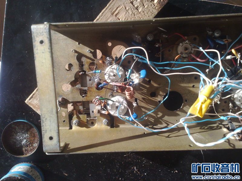

一直想装个胆FM,无奈身处祖国边疆地区,零件十分难卖,备件备了半年仍然有部分零件没有备齐,无奈跟论坛的“云天化”兄讨了些,再次表示感谢。
平常没时间搞,利用春节假期装配,昨天独自在车库装到半夜2点,老婆半夜睡醒还以为我被高压电电翻了~~~~

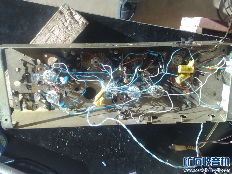

用红灯711的底板做底座,电源牛用6灯电子管收音机的拆机牛,由于从没有胆机装机经验,布线教乱,今天下午装好后(但是仍然差几个电容,无奈,直接从电阻端接到红灯收音机拾音口)通电有沙沙声,能收到一个台,但是声音非常小,而且噪音很大。天线已经拖了2米了也如此,后来我不知弄了哪里,沙沙声不在了,而且6n3,6c11等屏级电压达到230多伏特,5k10W的那个电阻(我用50W的代替)感觉很热。
现请教几个问题,有的可能是低级问题,请各位帮帮我:
1、6z4的输入电压达到500伏,阴极输出电压达到240伏左右,是否正常?
2、图纸上6z4阴极要接其灯丝的两条线,不接是否可以?
3、6n3,6c11等屏级电压及L2下端电压达到230多伏特是何原因?
4、6e2到底要怎么接线,求指教,我现在是找个好的红灯机照着接的,不知是否可以。

调频是高频无线电!接线要短!
老兄说过曾经接收到的电台很可能是一个短波台!不是FM的!

回复 3# mcuhk
    高频部分的接线我尽可能做到短了,那个收到的台是中央台的音乐台,应该是FM的吧
现在的问题是屏级电压太高了,不知是什么原因?

    我也发现了,我是先接的高频部分,最后来接灯丝才发现应该先接灯丝才对,

最好是用另一台正常的FM机子作参考对比吧!看看有没有你收到的那一台?

    5k电阻发热属正常,看看工作电流是多少。先用频率计打通中频,再用频率计调整高频频率在其标准频率上。

按照大家的指点,我把各灯丝线重新用双绞线走底板焊接,现在清爽多了,沙沙声出来了,各管子栅级电压也回复了正常,现在是130v左右,但是电源部分那个5k电阻发热厉害,我逐个管子断开发现从接中放部分开始5k电阻就开始发热,我怀疑是6j1没接对,请大家给个6j1的管脚接法,另外由于差几个电容音频输出插口那里那个0.001的电容和第二个6j2帘珊级那个0.002的电容以及灯丝部分的v3,v1电容我也没接

用一台半导体代fm的收音机来帮忙吧。

布线不合理,统调有难度,但其精神可佳。先赞一个再说。
