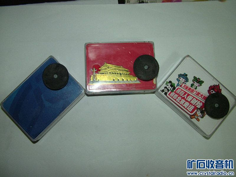

新手上路:近日一口气装了三只单管机,以封面分类:中间振兴中华版;左边蓝色经典版;右边北京奥运版(见图)。材料:采用经典再生来复电路,手工线圈,3AG1C;其他另件都来自网上卖家,300欧耳塞。振兴中华版效果最好,兼顾灵敏和选择性;蓝色经典版灵敏性稍差,北京奥运版声音最大。上图: DSCF3059x.jpg DSCF3061x.jpg

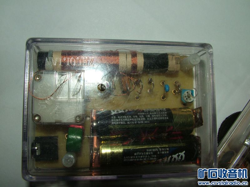

装机就是为热闹吧。开始装的是第一台,拆机的老旧美多单卡放音收音机的270P双连,自己绕制的15*0.07的绞合漆包线,直径.5*2.5MM的磁棒绕的厄流圈,后来换成磁环,找来了几个装回形针的塑料盒,结果有了后来的两只机。反复试验实践证明自己绕制的绞合线要比我从网上买的丝包线要好。 DSCF3062x.jpg

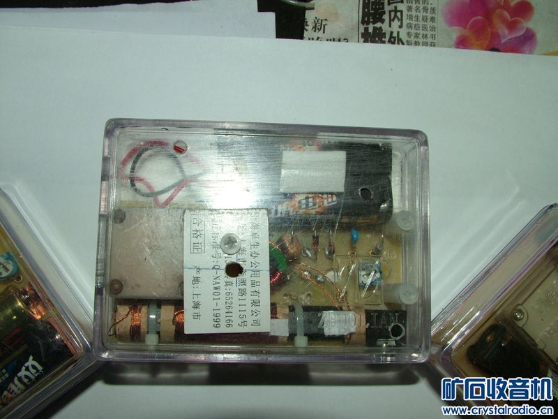

蓝色经典版,我用的时间最长,自己做的电池卡璜,开始是自己用的网上售的7*.07丝包线,效果不是很好,后来换了自己绕制的漆包线。

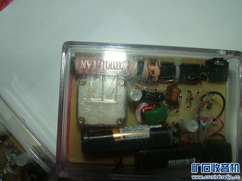

北京奥运版装机时间最短,用的是7*0.07的成品丝包线,黄河741收音机套件中的3AG1,开始加了再生,但是由于自激啸叫,再生最后没有使用,但声音较响,灵敏和选择性相对差。 DSCF3064x.jpg

产量很高啊。检波二极管用老式的2ap9就好看那多了。那个高厄圈不怎么样,导线粗圈数少,电感量不足,效果也是不会很好。

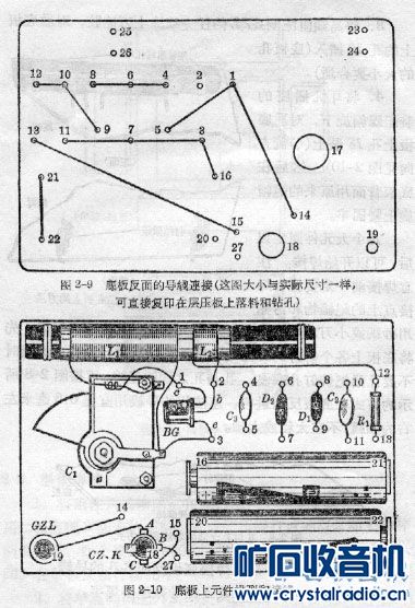

简要感受:三极管放大系数80以上,元件网上都有卖的,装前有条件检测一下,元件数值不一定严格按原理图,取值偏移不能太大,线圈最好用直径0.07漆包线自制,最后要说一下可变电容问题,第一台机可变电容是成品拆机,后两台是购买新品,实际使用后,新品还不如拆机品,也许是我个人感受。 dgj.jpg zjt.jpg
