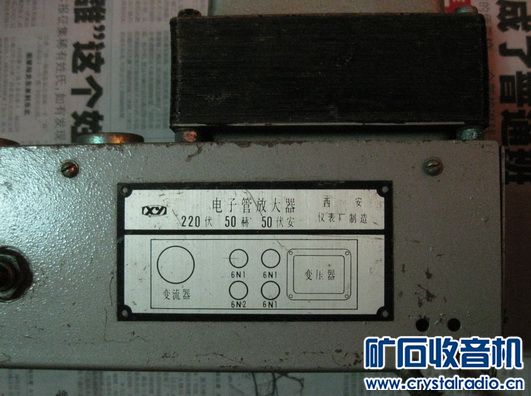

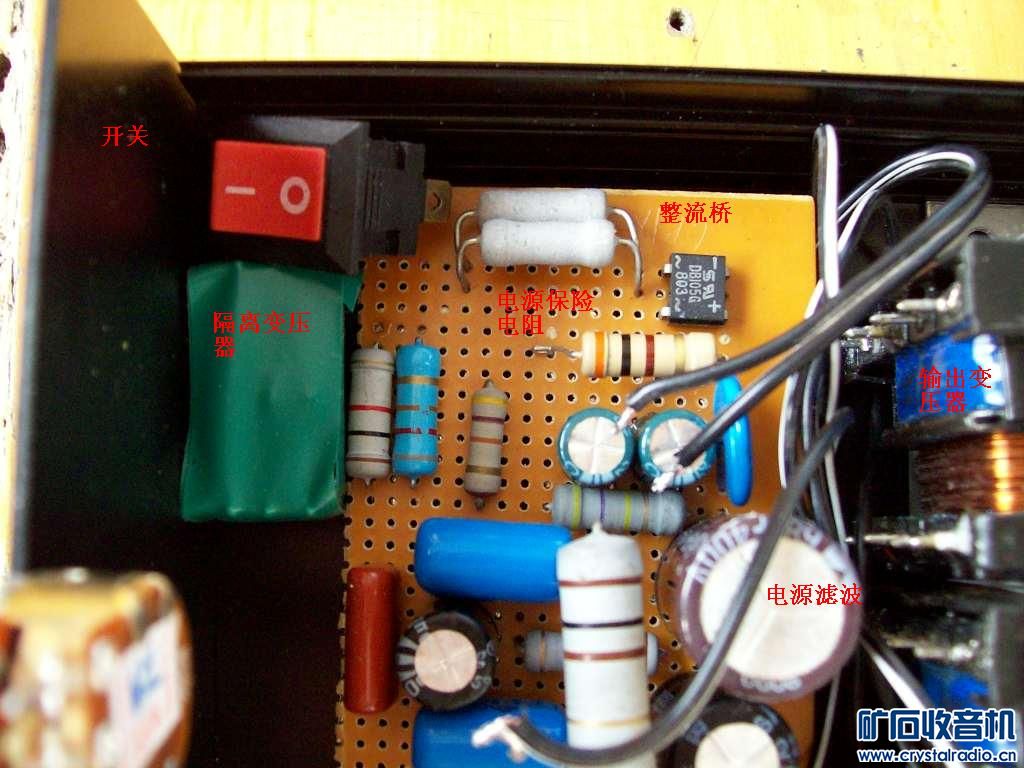

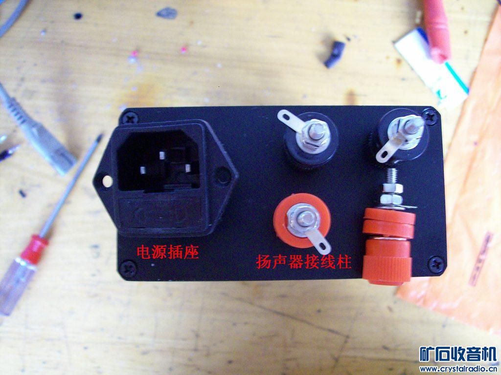

灯丝使用一个12V1.2A的电源变压器,阳极,直接用220V整流 。输入使用电话猫里的泼墨和金小变压器作隔离。我已经做了2000V10分钟耐压试验,输出变压器也同样作了(输出变压器是仪表变压器改造的,输入380V,输出12V,接220V时为9V,我拆除部分次级,让电压达到7V,配合阻抗为5K/8欧姆,铁心顺差,后电感为9H,初级直流电阻为412欧姆,铁心为灰色Z11片,0.35厚。变压器功率为5W)春节期间把它摆弄出来。电路就是常见的6J1推6P14。没有反馈。
 楼主| 发表于 2012-1-15 11:19:56 | 显示全部楼层
灯丝采用串联方式,灯丝变压器我模拟连接6JIX2和6P14X2,电压为12.8V,空栽电压为13.2V.通电一夜,变压器温度为50度,没有放在铝外壳上.在铝外壳上变压器温度为23度.

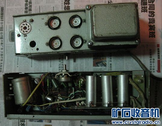

我的热盘蛋鸡已经开唱了一切正常。唯独就是对灯丝变压器的选择出现问题:太相信奸商和变压器本身的标饰,(奸商说18W,标称为12V1.5A)接上6P14X2和6J1X2后灯丝变压器发高烧了,不得已换成6P1X2和6J1X2。被这里的咚咚涮了一把!!
