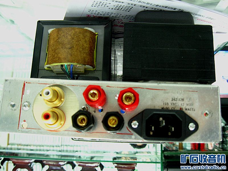

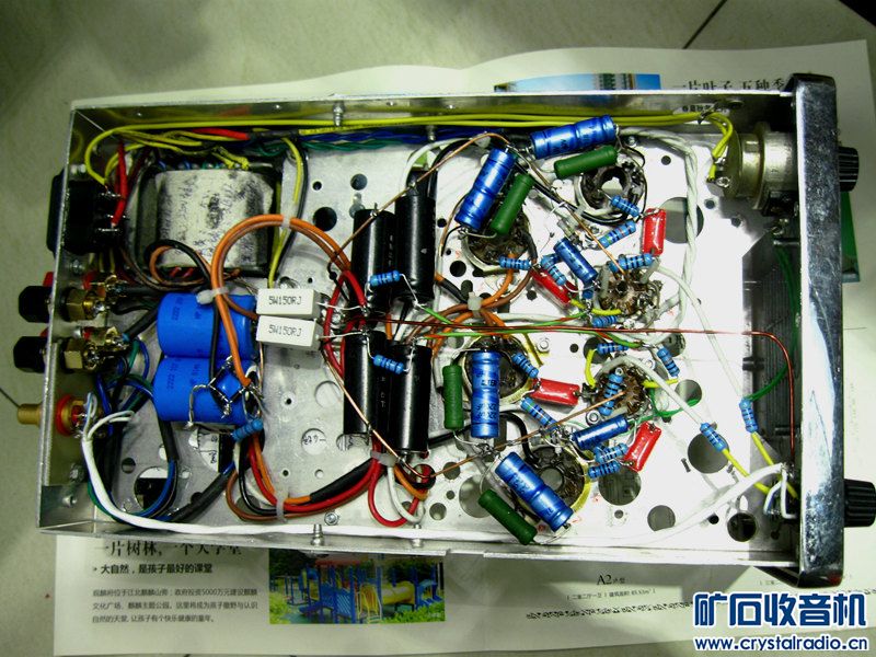

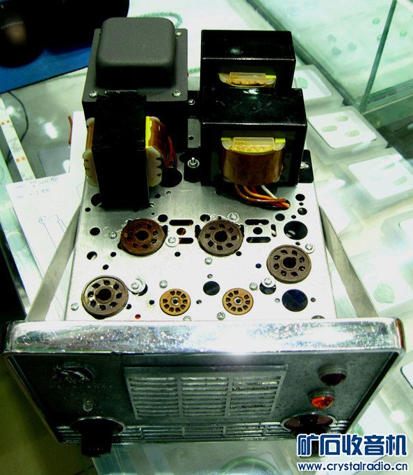

机已岀声,但未完成调试,先发帖,
祼露式机箱一直困扰着我,我那小孩老是盯着几个发光灯泡不知那一天被他敲破,
所以买了个半封闭式旧机箱,做台安全糸数比较高胆机,由于相箱太小只能做小机 6p1.6p6.等。
以上单端机己做过。6p14我没存货。
我等不满现状 喜欢贪新鲜烧性,选择6p6推挽机,可通过转换座使用6p1.
套牛是选用王工的,输岀66片【好在王工没装外罩,不然放不下】 电牛86片 扼流圈只能反装用ab胶粘稳
偶合电容用0.1uf  线路攺用超线性
另外有些问题请教各位前辈

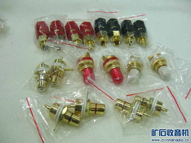

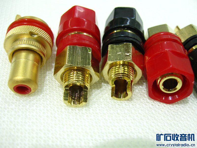

看见了一大票 明晃晃的镀金 端子

电路图呢?没看到呢?

太紧密了!!
