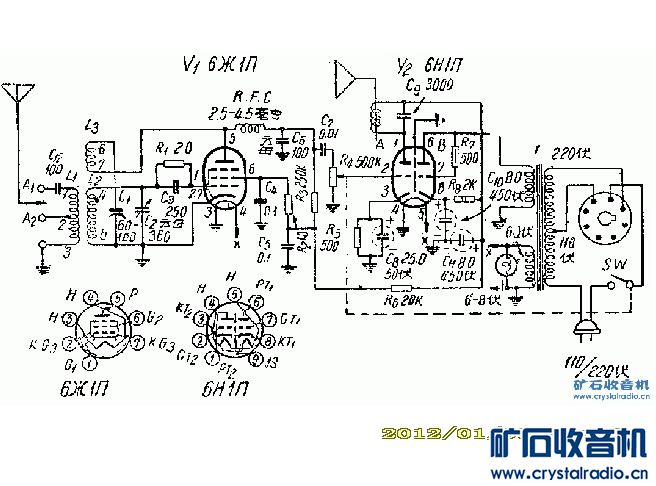

 楼主| 发表于 2012-1-9 12:09:22 | 显示全部楼层
回复 14# zsy_dqm
    你把线圈改绕一下可以参考这个图纸L1 L2各绕56T,再生绕5T(根据再生强度可增减圈数)。
6j1我试过效果不如6k4,用6AU6也可以。

其实达到楼主楼主机器的性能只要两灯足矣:6K4再生检波,6N1一半功放,另外一半蒸馏,如此既经济又实惠省电。知识输出功效写,但对实际听音无碍:

发表于 2012-1-12 21:07:46 | 显示全部楼层
做的不错,提个建议, 还可以变通一下,在6K4栅极上接个三线插座还可以做单声道小功放。

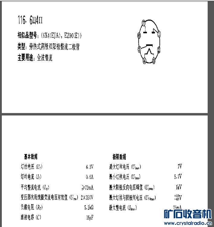

发表于 2012-1-12 23:25:20 | 显示全部楼层
6u4n用5V灯丝就可以了吗?
 楼主| 发表于 2012-1-12 23:47:22 | 显示全部楼层
回复 26# 770813
    您说得是这个前苏联管子吗?
发表于 2012-1-13 20:15:47 | 显示全部楼层
