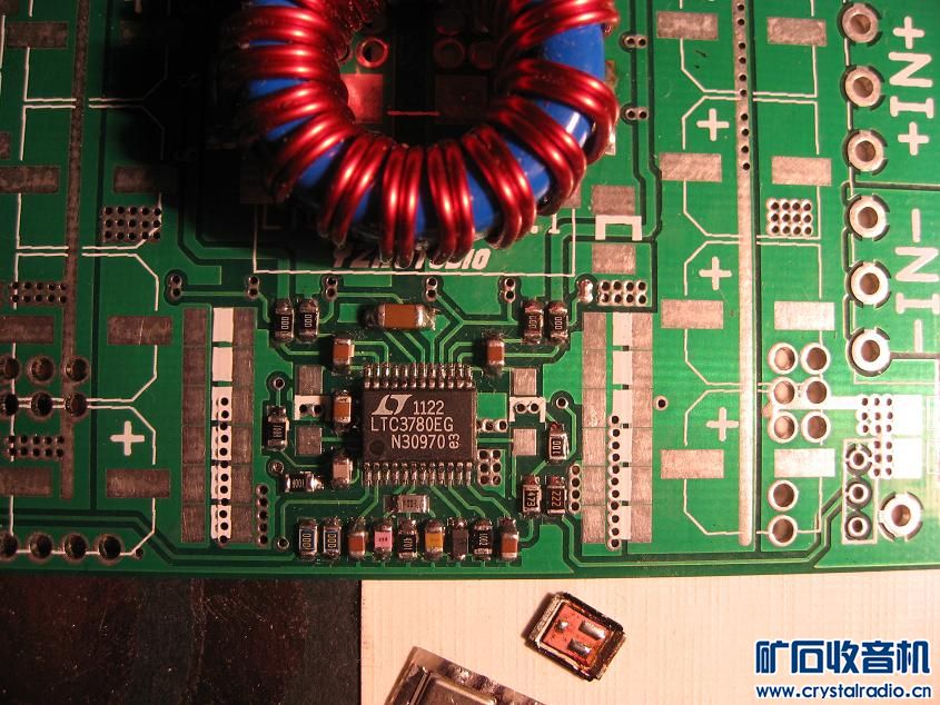

你的那个电感绕的不好,线要均匀分布嘛,一方面美观,另一方面你也知道的。呵呵。

楼主你的焊功还要加强啊 ,准备一把双功率的
烙铁

 楼主| 发表于 2012-3-19 13:10:58 | 显示全部楼层
汇报一下战况,已经有一块搞好了。
11.5V输入,18.5V输出4A电流,工作半个小时,功率器件仅仅是温热,可以长期裸奔工作在此条件下。
11V输入(因为负载太大,上一级电源输出开始掉了),18V5A输出,主控芯片3780已经开始升温了,要是有外部6V辅助电源温度会低一些,MOS和取样电阻也开始升温,不过散热良好的条件下还是能稳定工作的,要是加了风冷那就无敌了。
总体来看,效率还是要高于95%,因为只有一个大电流的表,而且也没有电子负载,所以准确的效率还不能测得。
