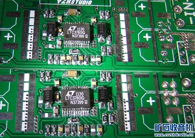

筹备这款DC-DC好久了,因为它的性能太令人流口水了,它能提供8-10安培的电流,能够提供200W的功率,提供95%-97%的高效率,更细致的您参考它的数据表吧。
LTC3780可以工作在升压、降压不同模式,并且无缝切换,同步整流提供了超高的效率,输出电压可调,并且具有折返电流限流,可以通过电阻设定限流值,当输出电流达到设定值时,工作在恒流模式。
这简直就是我梦寐以求的,用它来给铅酸蓄电池充电,会秒杀市面上所有充电器,用它来做恒流源配合MAX1879,能得到最快速准确的锂电池充电器。如果用它作为笔记本的车载电源,秒杀一切山寨货。

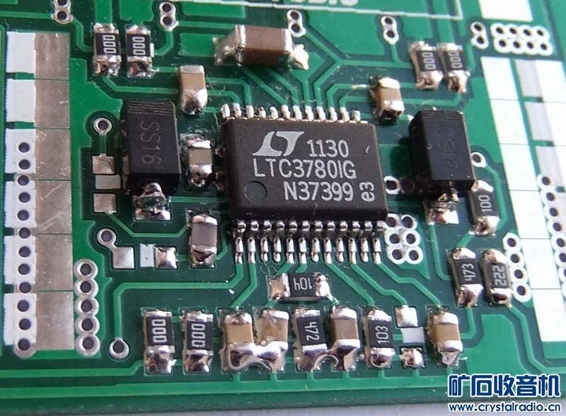

好了别的不说了,先上两张焊接的半成品,未完成的的持续更新。

自己设计的?
 楼主| 发表于 2012-1-4 15:37:44 | 显示全部楼层
回复 4# 杨杨01
    买的现成的板子,自己再打磨外围的电路吧。板子设计的好坏是成功的保障,这个板子经过数代升级,已近很优秀了。外围电路就得靠自己花银子了,尤其是那个电感和那些滤波电容,不能含糊。

发表于 2012-1-4 18:39:43 | 显示全部楼层
焊工要练....连焊了.....
 楼主| 发表于 2012-1-4 19:19:40 | 显示全部楼层
回复 7# lyc4081
    那一边都是地
 楼主| 发表于 2012-1-4 19:20:45 | 显示全部楼层
回复 6# benli
    还好吧,至少3780对静电不敏感,内置MOS的芯片,坏好几个了,手摸下就坏了。
发表于 2012-1-4 19:51:15 | 显示全部楼层
回复 8# sudo1234
    知道,但是桥焊似乎影响稳定性,容易使原件断裂。虽然事实上没那么严重,但还是小心为好。

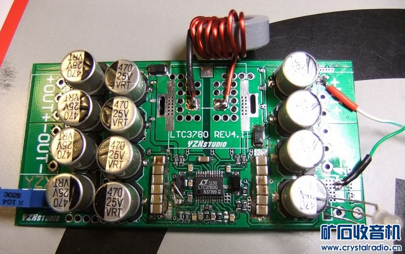

 楼主| 发表于 2012-1-13 23:37:18 | 显示全部楼层
回复 1# sudo1234
    今天更新啦~~
磁环到了,用的是铁钼镍的CM229060 俩磁环花去50大米,MOS目前上了两个,不过两个在1A电流下冰凉冰凉的,上三个的话能到10A吧,MOS花去60大米。电解电容用三洋的,效果还不错,花去30大米。
凑活绕了个磁环,上电一试,没输出,一检查 my god!!MOS的栅极和源极焊上了,清理好了还不行,赌气扔一边去了。
下午来了耐心,照着PDF测了一通,发现有问题,估计芯片挂了 买一片加运费的50大米啊,还好有备用的一片,从另一个板子上卸下来装上,上电,OK了!!!
不过问题还是存在的,12V输入,输出在8-16V内,芯片的监视功能确定输出没问题,当输出再低一点的时候,磁环开始响,像自行车煞气似的,当然声音没那么大,而且POWERGOOD报警,估计是3780的工作模式有问题。最高输出只有17V,再高芯片也会报警(红色灯亮时表示输出与设定的误差太大),综合来看还是因为波纹的问题,换好一点的电解可能会好点。
无论芯片是否报警,只要输出一短路,立刻进入横流模式。
这片调好了,不死心,琢磨着3780不应该这么爱坏,就把好的芯片卸下来把问题芯片安回去,上电一试又好了,看来是原来的焊接问题啊!3780就是抗造,调试时候不小心表笔碰到两个引脚了,不知道哪里发热都冒烟了,但也没坏,万幸!
上两张狼狈的照片!!

发表于 2012-1-14 10:07:38 | 显示全部楼层
楼主你的焊功还要加强啊
 楼主| 发表于 2012-1-14 10:45:45 | 显示全部楼层
回复 14# barracuda
    烙铁小,板子散热好就这后果,烙铁头一碰板子焊锡就凝固了。还有可不要小看了MOS管那里那一堆一堆的焊锡,虽然乱,但能加强不少散热
