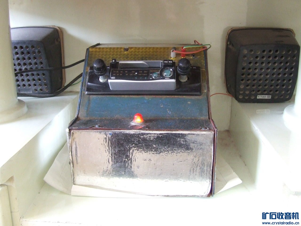

说实在的,咱们都是经过这一个过程,我是不过是加了一个W7812稳压了,那是在89年左右吗,自己制作了一个金属外壳,受到桑塔纳轿车的音箱斜放置的影响,做了一个,变压器使用了一种密封性专用变压器,该变压器质量非常好,当初忘记设置总电源开关,导致成年当作指示灯用,不过变压器没有发热现象,车机换了好几个,变压器从没有换过。
先看看俺的第一件作品,纯手工制作,

变压器使用的是这种,对于单定机还可以,如果双定机估计不够了
