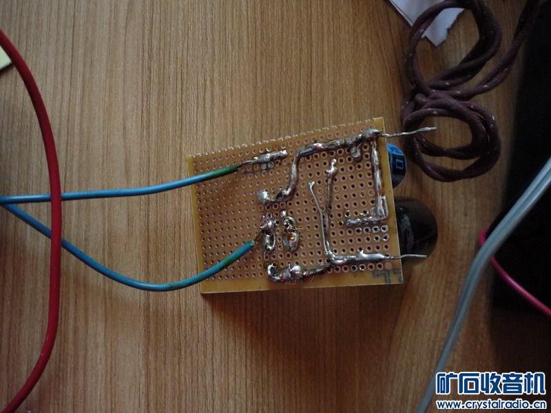

在家里“百宝箱”里找到4个1n5408,一个50V4700电解、一个35V2200电解,防干扰,加几个小电容,开工焊电源:
电路板预留了功率不够增加变压器的桥式整流位置,背面焊的难看,用焊锡堆粗了线路,之后又增加了0.5、5A两个保险丝,用的塑料管那种,之后就是漫长的等邮件了,1月1日,到货,快递忙没人送,自己去取了回来,接上电源、音箱响了——

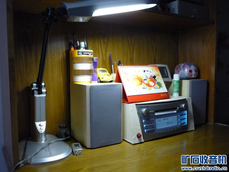

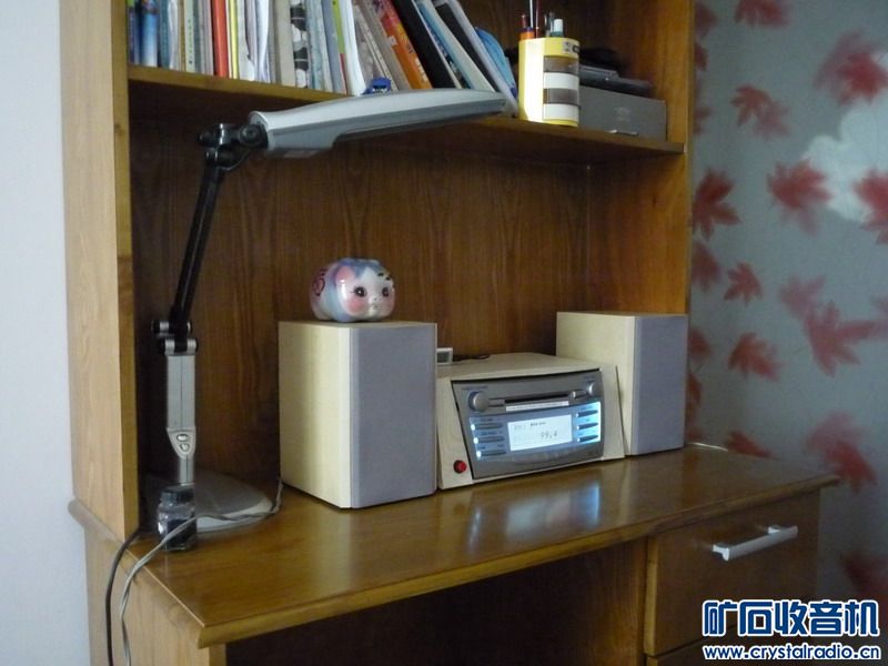

没有外壳,摆在桌面太难看,装修剩下一堆板头胶合板,利用一下钉一个后面开口的箱子,去日杂花2元买一张pvc贴纸(和音箱颜色差不多木纹色),买一个电源按钮(本地配件贵死,一个按钮3块,保险丝管3块),用于关断交流总电源,地脚用的贴凳子腿的粘贴,做好后效果——
音质:CD音质很好,MP3碟片音质也不错,aux音质略差,感觉好像是缺前级,mp3要放到很大音量,总音量也不很够;33元的音箱还不错,做工还行,泡沫边4寸低音+一个小高音,原以为不能听要换喇叭呢,看来不用
功率:我自己用还够,一般音乐放到20-30听,放到40就很大了,50以上接近最大音量才会破音(电源功率不足),变压器用2小时温热,直流工作时电压13V左右,1N5408二极管比较热,但是烫不起泡(查资料最高工作温度150度),感觉不会烧掉吧?
交流声:一点没有,没音乐时候比较安静
收音机:fm灵敏度很高,音质好;am有交流声,摸机壳减小,需要接地,可惜家里自来水暖气都是塑料管,没有铁管子——不听am了,O(∩_∩)O哈!

凯美瑞低配的车机音质还是不错的。建议还是用上另两个声道,四个声道就完美了。我也是用车机听音乐的,俺的用丰田锐志

电源看起来小了点
发表于 2012-1-10 12:34:49 | 显示全部楼层
不错不错  很漂亮~
 楼主| 发表于 2012-1-10 21:05:11 | 显示全部楼层
改装的好
电源看起来小了点
ZML128H 发表于 2012-1-10 09:56
买了个25A电磁炉全桥,换上不加散热片试试——很热,用哥俩好加一片电脑主板散热铝片,音量大一点,散热片热乎乎,但是不很烫了,呵呵……

发表于 2012-1-14 10:21:47 | 显示全部楼层
电源小了,搞个12V10A的开关电源,感觉不一样的.
 楼主| 发表于 2012-1-14 14:54:02 | 显示全部楼层
txhl 发表于 2012-1-14 10:21
目前感觉还不错,呵呵,80%音量以内感觉功率很充沛,可能是我的8欧姆音箱问题、而且只有2只?换4欧姆、4只音箱可能就带不动了吧
