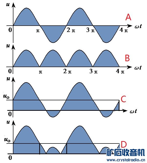

发表于 2011-12-31 23:34:30 | 显示全部楼层
貌似大家对这个问题不感兴趣了,不妨说说我的看法。楼主对交流电的峰值、有效值、平均值的解说由浅入深,通俗易懂,读后很受启发,本来有些模糊的概念清晰起来了。不过对于交流电的平均值有些想法与楼主商榷。
交流电主要有两大功能:传输转换电能和表达处理信号,前者为强电,后者为弱电,所以表征交流电的参数应该能体现在这两方面的特征,在传输转换电能方面,应该以能反映做功能力大小的量作为表征量,这就是大家熟悉的有效值,在数学表达上,其峰值也有其不可替代的作用,所以正弦交流电的三要素中表示大小的就是有效值和峰值,平均值并不具有这些作用;表达和处理信号的正弦交流电也不需要用平均值表示,峰值最能说明信号的大小,所以基础电路课程的教科书上均没有关于正弦交流电的平均值的定义和讨论,只是在讨论有效值的时候,会提到由于正弦交流电的平均值为0,不能用来描述正弦电流或电压的实际作用效果,所以引入有效值的概念。因此我认为讨论正弦交流电的平均值其实没有太大的意义,当然这是本人读书不多才疏学浅的想当然,不是什么经典理论。
至于测量平均值的仪表,如果按楼主关于正弦交流电的平均值的定义,即正弦交流电的绝对值的平均值,那么整流系仪表就应该是测量平均值的仪表,如万用表的交流档,但我们没有看到过一只标明是测量平均值的电压表或电流表,万用表的交流档也是按有效值刻度的,为啥不按平均值刻度呢?应该是举手之劳是不是?我认为至少有两个原因:第一它只能用于测量纯交流的“平均值”如果交流电有直流成分,就不能正确显示,这是楼主那种平均值的定义的缺陷;第二就是正弦交流电的平均值本来有没有意义,没有价值,不需要测量。
顺便说一下,测量正弦交流电的有效值,其实应该用电磁系仪表,万用表交流档测的确实是交流电绝对值的平均值,但因为这个值与有效值之间有一个固定的比例,就是0.9倍,所以可以间接表示有效值。实际上用万用表交流档测量含直流分量的交流电,也是有误差的。
A图为没有直流分量的正弦交流电,按求平均值的基本方法,半个周期电压为正,半个周期为负,平均值为0、
B图为没有直流分量的交流电的绝对值,其平均值应该是有效值的0.9倍。
C为含有直流分量的正弦交流电,按平均值的基本求法,应该为Uo
D为含直流分量的正弦交流电的绝对值,从阴影面积可见,其平均值大于Uo,小于纯交流电的绝对值平均值与Uo之和。
而理论上认为图C中的Uo才是这个含直流分量的交流电的平均值。就是其直流分量,如果按楼主的说法,正弦交流电的平均值是绝对值的平均值,与直流分量不是一回事,那么在有直流分量的情况下,其总平均值应该是直流分量与绝对值的平均值之和,而事实并非如此。所以楼主关于交流电的平均值的定义没有普遍意义,只能规定说只有纯正弦交流电(不含直流分量)才适用。如果他不是一个普遍定义,其缺陷就显而易见了。
