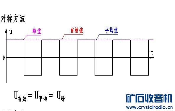

2、如果把上面的10V直流电压改成下图±10V的方波呢,电阻的发热功率又是多少?
     答案是否也不难?因为负半周时电压的平方和正半周时是一样的,所以功率也和上面一样还是10W!
(电压是负的功率还是正的,也就是功率和电压的正负无关)
     图中红色部分是正半周做的功,蓝色部分是负半周作的功
  问:这个±10V的方波电压的平均值是多少?有效值是多少?峰值是多少?
根据上面的定义,很明显:
       ①平均值是10V(其电压的绝对值在一个周期内的平均值是10V);
       ②有效值是10V(发热功率相同的等效直流电压是10V);
       ③峰值是10V

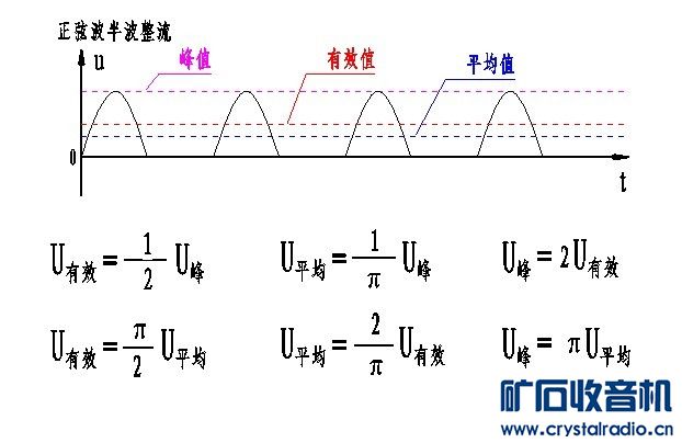

3、如果把上面的方波去掉负半周部分(也就是+10V方波),那电阻上的功率又会是多少呢?
     很明显,只有一半时间在做功,从宏观上看其平均功率只有一半了,也就是5W!
   同问:这个+10V的方波电压的平均值是多少?有效值是多少?峰值是多少?
根据上面的定义,很明显:
    ①平均值是5V(其电压的绝对值在一个周期内的平均值是5V);
      ②有效值是7.07V:(发热功率相同的等效直流电压是:U^2=PR=5W×10Ω,U=根号50≈7.07V);
    ③峰值是10V
可见:去掉负半周后其电压的平均值是原来的一半,而有效值并不是原来的一半,而是原来的0.707倍!峰值不变
       以上为了便于理解,用了方波做例子计算(如果用正弦波,那么就需要有高等数学的微积分知识,对于某些朋友可能理解困难。事实上为什么正弦交流电的峰值和有效值之间是根号2倍的关系,以及平均值之间的关系等都是通过积分计算得出的,对于非正弦波其关系就不一定相同了,所以千万别乱套用)。对于正弦波现在我们可以用有效值相同的方波去等效,那么也可以得出这样的结论:半波整流后的电压有效值是整流前的有效值的0.707倍(而并不是有些朋友理解的一半)

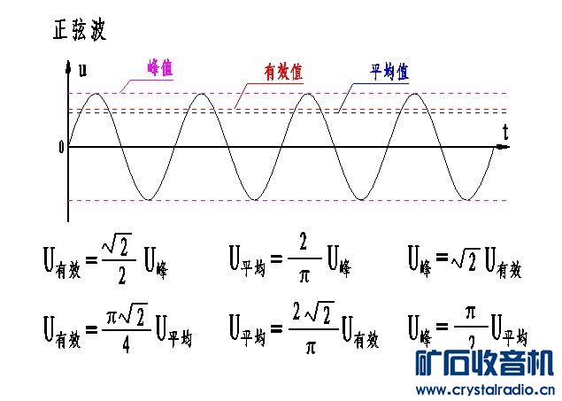

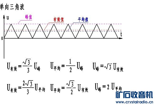

常见波形的有效值、平均值和峰值的关系:
